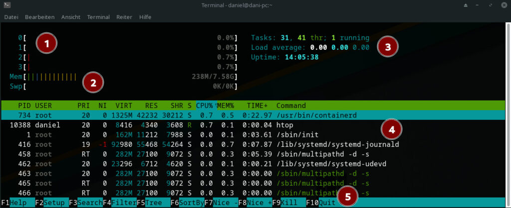

Einführung in die htop Oberfläche
Die Benutzeroberfläche ist an top angelehnt. Wer damit bereits gearbeitet hat, wird sich schnell zurecht finden. Sie lässt sich grob in 5 Bereiche aufteilen:
- Die Prozessor-Auslastung, standardmäßig aufgeteilt in die einzelnen Kerne (0 = erster Kern, 1 = zweiter Kern usw). Farbliche Unterschiede kennzeichnen die Priorität: Blau = gering, grün = normal, rot = Kernel, usw. Man kann dies um eine gesamte Auslastung ergänzen, dazu weiter unten mehr.
- Arbeitsspeicher und Swap. Auch beim Arbeitsspeicher zeigen die Farben weitere Details: Grün = benutzt, blau = Puffer und gelb steht für den Cache.
- Laufende Prozesse/Threads, der System Load (Anzahl der Prozesse, die gerade CPU-Zeit nutzen oder darauf warten), aktive Prozesse die gerade CPU-Zeit belegen sowie die Uptime des Systems (Zeit seit dem letzten Neustart)
- Übersicht aller laufenden Prozesse mit weitreichenden Informationen wie z.B. Prozess-ID, Benutzer der diesen Prozess ausführt, Ressourcenverbrauch (RAM/CPU), Ausführungszeit, Befehl mit ggf. Parametern, usw.
- Das Menü zeigt alle verfügbaren Funktionen: Anpassen der Oberfläche, Suchen, Filtern, Baum-Ansicht um Unterprozesse optisch zu erkennen sowie die Möglichkeit, einen ausgewählten Prozess zu beenden. Die Beschreibung der Spalten findet sich hier.

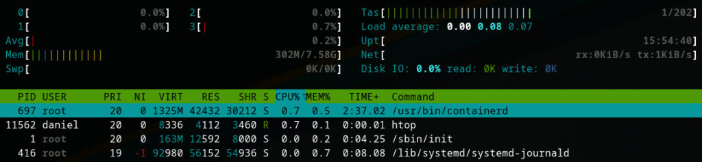

Zusätzliche Messwerte (meters) oben anzeigen
Hierfür wählen wir links bei Setup (1) Meters aus und navigieren mit Pfeil nach rechts in die dargestellten Spalten. (2) und (3) beziehen sich auf die spalten im oberen Bereich, die Status-Informationen anzeigen. Left column (2) ist somit die linke Spalte, welche standardmäßig die Auslastung der Prozessorkerne sowie Arbeitsspeicher/Swap anzeigt. Jedes Element kann verschoben (ENTER) oder entfernt (ENTF) werden.
Um neue Messwerte anzuzeigen, mit den Pfeiltasten ganz nach rechts zu Avaliable Meters (4) navigieren. Je nach Bildschirmauflösung ist die Liste länger als angezeigt, mit den Pfeiltasten oder dem Mausrad kann man bis ans Ende navigieren. Besonders nützliche finde ich CPU average. Statt die Auslastung der einzelnen Kerne seht ihr dort die Gesamtauslastung, die auf den ersten Blick aussagekräftiger ist. Mit [ENTER] kann man den Eintrag auswählen und wahlweise per Pfeiltaste in der linken oder rechten Spalte platzieren. Die Vorschau oben zeigt in Echtzeit, wie dies später aussehen wird. Erneutes Drücken von [ENTER] legt das Element ab.
Generell empfehlen sind meiner Meinung nach Disk IO [Text], Network IO [Text] und CPUs (1&2/2) [Bar]. Letzteres zeigt die Auslastung der einzelnen Kerne in Balken auf halber Breite an. Für ein System mit 4 Kernen wie hier im Beispiel belegt es somit nur 2 statt 4 Zeilen gegenüber der vollen Breite. Je mehr Kerne der Prozessor hat, um so sinnvoller sind alternativ die noch kleineren Darstellungen, um nicht unnötig Platz zu Verschwenden.
Wer lieber Diagramme statt Text bevorzugt, der kann ein Widget auswählen und die Leertaste drücken. Es stehen jeweils die Darstellungen Text, Graph, LED und Bar zur Verfügung. Hier beispielsweise die durchschnittliche Prozessorauslastung als Diagramm in der Mitte:
Ist man mit den Anpassungen zufrieden, kann man sie mit F10 (oder unten auf Done klicken) verlassen. Ich habe hier eine kompakte Ansicht für die Prozessorkerne inklusive der Gesamtauslastung sowie Netzwerk/Laufwerksauslastung erstellt. Dies kann man individuell ausbauen.
