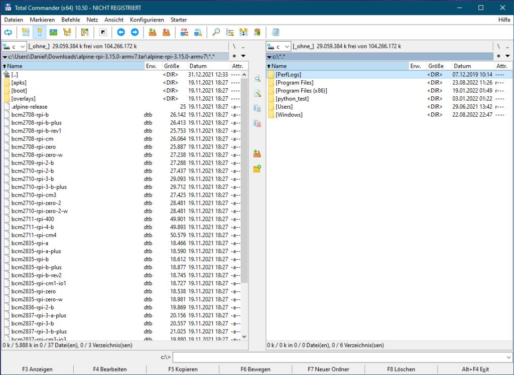

Manche finden es gut, sich bei einem derart häufig genutzten Werkzeug nicht groß umgewöhnen zu müssen. Andere vermissen aber auch Funktionen, die Betriebssysteme wie GNU/Linux bereits seit Jahren bieten. Dadurch sind verschiedene Projekte entstanden, beispielsweise Total Commander. Das Programm bietet weit mehr Funktionen als das Original von Microsoft – darunter beispielsweise eine geteilte Ansicht mit zwei Fenstern nebeneinander, Dateivergleich, integriertes Entpacken aller gängigen Archivformate und mehr.

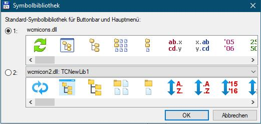

Man merkt jedoch schnell, dass Total Commander ursprünglich aus dem Jahre 1993 stammt und damit noch älter ist, als der Windows Explorer. Zwar kann man die Symbole erneuern, damit diese nicht mehr ganz so sehr nach Jahrtausendwende aussehen:
Dennoch wirkt die Software optisch aus der Zeit gefallen. Der Funktionsumfang bleibt mächtig – richtet sich damit aber eher an Vielnutzer, die sich weniger für das Aussehen interessieren.

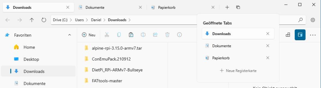

Wer häufig mit mehreren Ordnern hantiert weiß, wie unpraktisch das arbeiten in mehreren Explorer-Fenstern sein kann. Zumal jedes davon einen eigenen Eintrag in der Taskleiste öffnet – Übersichtlichkeit sieht anders aus. Seit längerem wünschen sich einige Nutzer daher Registerkarten, wie man sie als Tabs im Browser und anderen Programmen zunehmend kennt. Unter GNU/Linux ist dies seit langem eine Standardfunktion: KDE etwa führte Tabs bereits 2010 ein. Files erschien zwar 11 Jahre später, rüstet dies aber ebenfalls nach:

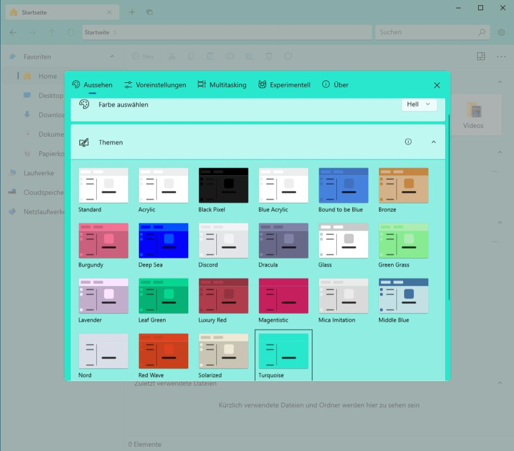

Wer optische Anpassungen wie neue Designs mag, wird sich über die Anpassungsmöglichkeiten freuen. Man hat nicht nur die Wahl zwischen einem hellen und dunklen Aussehen, wie es mittlerweile von einigen Programmen angeboten wird. Es stehen auch mehrere Themes zur Verfügung. Sie färben das Programm wahlweise etwa in blau, rot, grau oder grün.

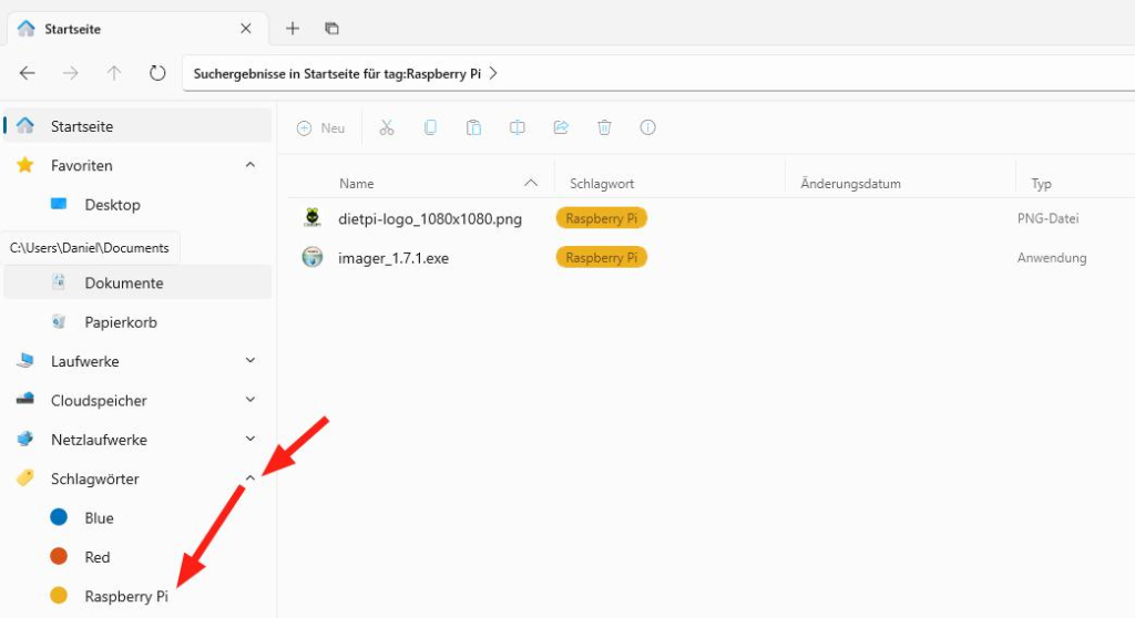

In Version 2.3 sind Tags dazugekommen, mit denen ihr Dateien/Ordner gruppieren könnt. Auch die Ordnergröße lässt sich anzeigen. Das ist nützlich, allerdings darf man nicht vergessen: Dafür muss die Software die Größe aller Dateien darin summieren, dementsprechend kann sich das auf die Leistung auswirken. Beide Funktionen sind noch experimentell und müssen daher über die Einstellungen von Hand aktiviert werden:
Erst danach erscheint die Funktion in der Oberfläche. Ein Neustart ist zu empfehlen, da manche Teile (z.B. die Kategorie links) erst danach erscheinen. Bei den Markierungen wird etwa eine Spalte Schlagwort hinzugefügt. Außerdem kann man im Rechtsklick-Kontextmenü aus verschiedenen Farben wählen:
Standardmäßig sind die Schlagworte auf den Name der jeweiligen Farbe (z.B. Yellow für Gelb) gesetzt. Der Anzeigename ist durch Ausklappen der experimentellen Funktion änderbar. Allerdings gibt es bisher noch keine grafische Oberfläche dazu – man muss eine JSO-Datei händisch bearbeiten:
Nach einem Neustart erscheint das umbenannte Schlagwort. Auch Dateien, die mit der vorherigen Bezeichnung verknüpft wurden, lassen sich damit filtern.
