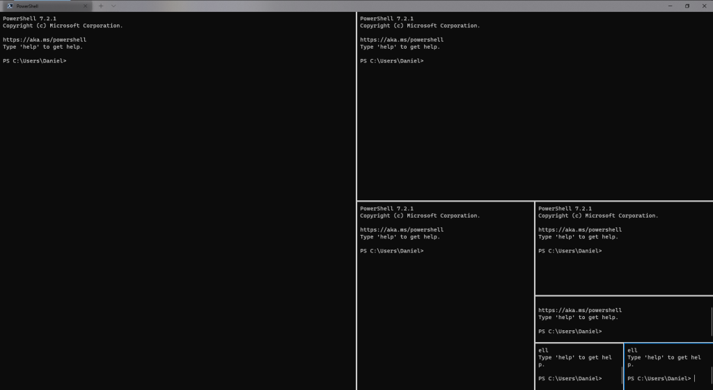

Bildschirm teilen (Split-Screen)
Manchmal arbeitet man in mehreren Konsolenfenstern bzw. Reitern parallel. Etwa um beim Testen zu sehen, welche Logeinträge entstehen. Hier ist das teilen des Bildschirmes (Split-Screen) praktisch: ALT + SHIFT und „+“ (Plus-Zeichen) teilt den Bildschirm vertikal, ALT + SHIFT und „-„ (Minus-Zeichen) horizontal.
Eine Limitierung gibt es dazu nicht. Man kann also beispielsweise das Fenster vertikal teilen, eine Hälfte nochmals horizontal und darin weitere Teilungen vornehmen.
Wenn die Aufteilung nicht passt, kann man durch ALT + SHIFT und den Pfeiltasten die Trennlinie verschieben:
Mit STRG + SHIFT + w lässt sich das Teilen wieder rückgängig machen. Dabei schließt das Terminal die zusätzlich geöffneten Bereiche – sie werden also nicht als Registerkarten geöffnet, sondern alle im gleichen Tab.

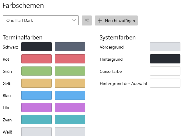

Farbschemen: Verschiedene Designs
Wem das Terminal optisch nicht gefällt, der kann das Design verändern. Wahlweise für ein einzelnes Profil (z.B. die CMD oder PowerShell). Oder aber über Standardwerte, diese Einstellungen gelten für alle Profile. Nach dem Speichern werden die Änderungen sofort wirksam.
Weiter unten gibt es eine Reihe an Detail-Einstellungen. So kann etwa ein Hintergrundbild gesetzt werden. Mit einer niedrigeren Deckkraft (hier 40% sowie fetter Schrift) und einem kontrastreicheren Design lässt sich sicherstellen, dass die Schrift dennoch lesbar bleibt.
Wem das nicht genügt, der kann im Reiter Farbschemen die Designs anpassen oder komplett eigene erstellen.

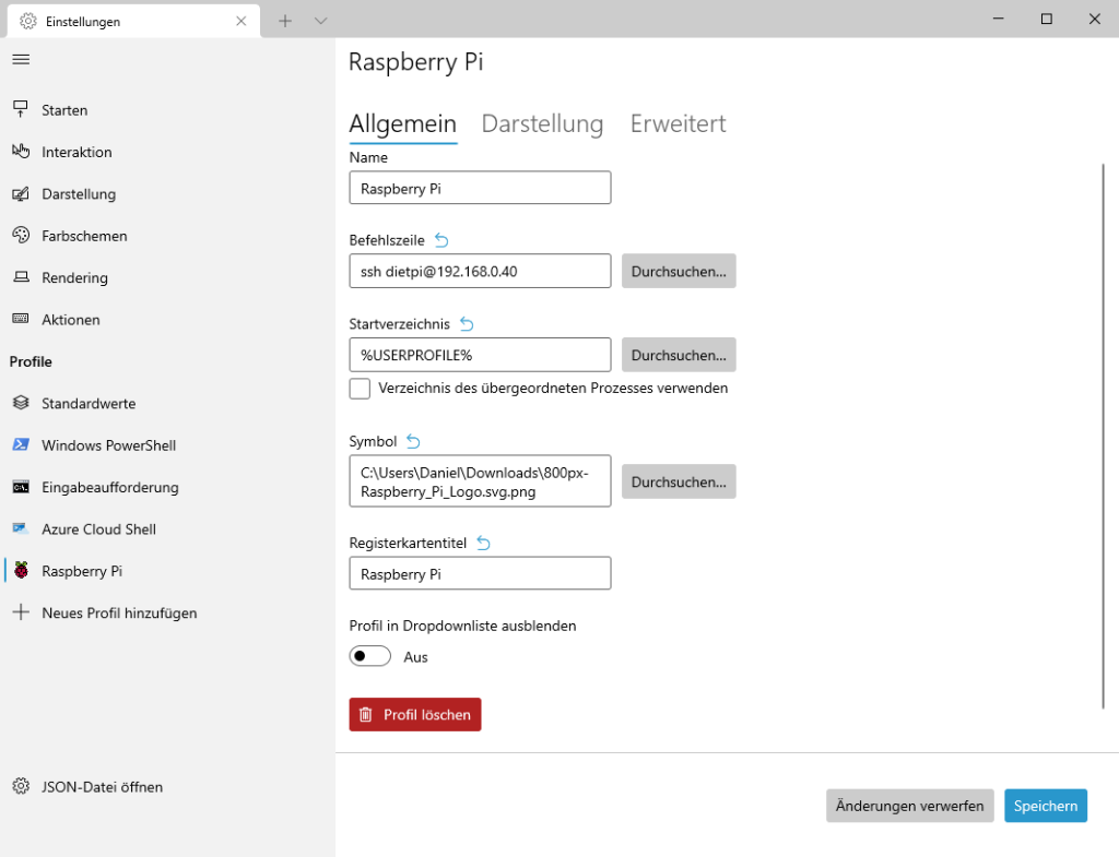

Eigene Profile anlegen
Im neuen Terminal lässt sich ebenfalls der seit kurzem integrierte SSH-Client von Windows verwenden. Wer das nicht immer händisch eintippen möchte, kann entweder einen umfangreicheren Client wie z.B. MobaXterm verwenden. Oder ein Profil anlegen, dem einfach der SSH-Befehl hinterlegt wird, z.B.
ssh dietpi@192.168.0.40
Durch ein Symbol hebt sich das Profil besser von den anderen ab:

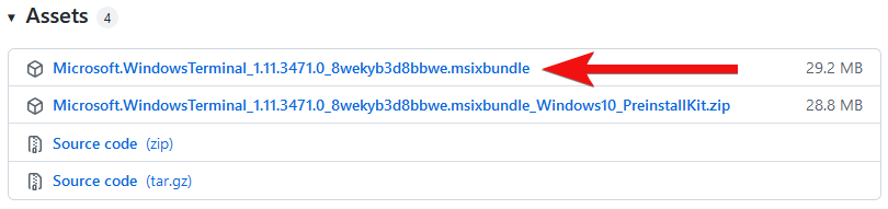

Voraussetzung ist Windows 10 in mindestens Build 1903. Im Zweifel könnt ihr dies über den Befehl winver prüfen. Zur Installation gibt es zwei Möglichkeiten: Variante 1 ist der Download der auf msixbundle endenden Datei von GitHub. Über diesen Link landet ihr immer auf der aktuellsten stabilen Version.

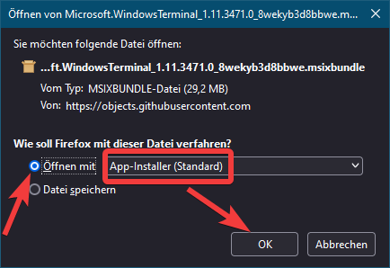

In Firefox kann man die Datei direkt mit dem App-Installer öffnen lassen:
Dort muss man lediglich auf Installieren klicken und einen Moment abwarten.

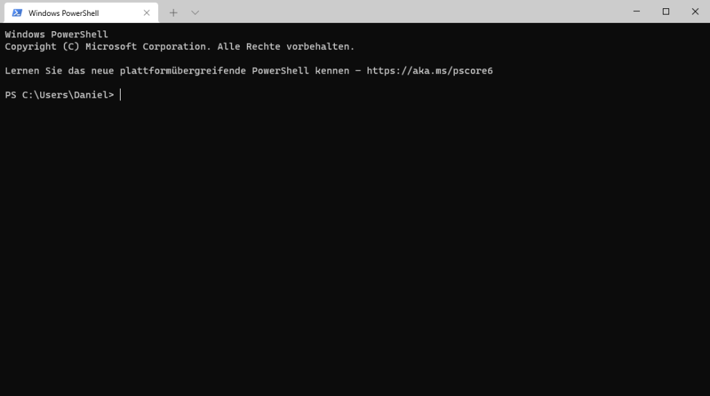

Anschließend öffnet sich das neue Terminal. Es unterscheidet sich schon optisch von Kommandozeile und PowerShell:
