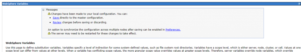

Connections besitzt einen Debugmodus, der die JSPs alle paar Sekunden von der Festplatte lädt. In der ISC öffnen wir die WebSphere-Variablen:
![](https://u-labs.de/portal/wp-content/uploads/2021/08/grafik-51.png)
Dort nach CONNECTIONS_CUSTOMIZATION_DEBUG suchen. Steht unten Filtered total: 0 muss die Variable wie folgenden gezeigt angelegt werden. Ansonsten genügt es, ihren Wert auf true zu ändern.

Mit OK und anschließend Save bestätigen.
![](https://u-labs.de/portal/wp-content/uploads/2021/08/grafik-56-1024x177.png)
