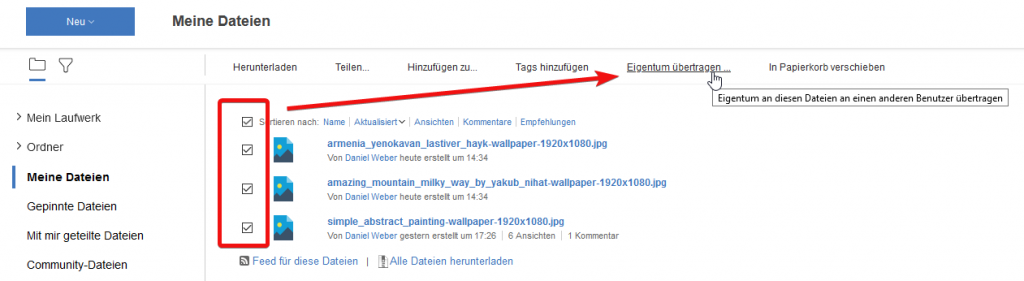

Im besten Falle steht dies auf der ToDo-Liste des Prozesses, der beim Ausscheiden eines Mitarbeiters greift: So lange der Mitarbeiter noch da ist, kann er schließlich sämtliche relevante Dinge an seinen Nachfolger übergeben. Hierzu gehören beim Einsatz von HCL Connections auch die persönlichen Dateien, sofern diese für die Kollegen Relevanz haben. Seit Connections 6.5 gibt es hierfür endlich eine integrierte Lösung, die der Nutzer selbst aufrufen kann. Ab CR1 lassen sich auch mehrere Dateien auswählen, sodass relativ praktikabel auch mehrere Dateien übertragen werden können:
