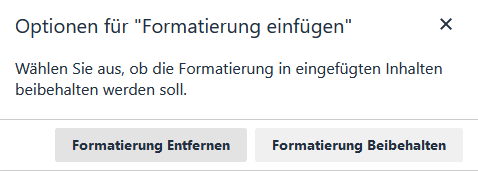

Ein Beispielszenario ist das PowerPaste-Plugin. Standardmäßig blendet es beim Einfügen von formattierten Texten aus Office-Programmen ein Modal-Dialogfenster ein. Der Nutzer muss auswählen, ob er die Formatierungen behalten oder entfernen möchte.
Verantwortlich dafür ist die powerpaste_word_import Eigenschaft, welche automatisch auf promt steht. Wird sie auf clean gesetzt, entfernt das Plugin automatisch sämtliche Formatierungen – etwa Farben. Die semantische Struktur des Dokumentes (z.B. Überschriften) bleibt jedoch erhalten. Somit kann der Nutzer nicht mehr versehentlich die möglicherweise ungewollten Formatierungen übernehmen.

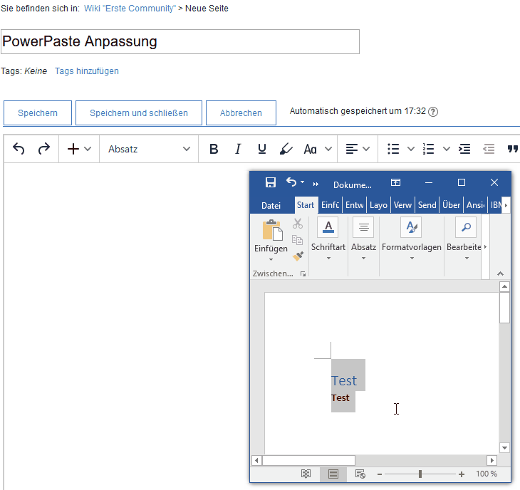

Nach dem Neustart der Common-Anwendung in der WebSphere Web-Konsole (ggf. noch Browser-Cache leeren), sollten formatierte Word-Inhalte nun bereinigt eingefügt werden:
