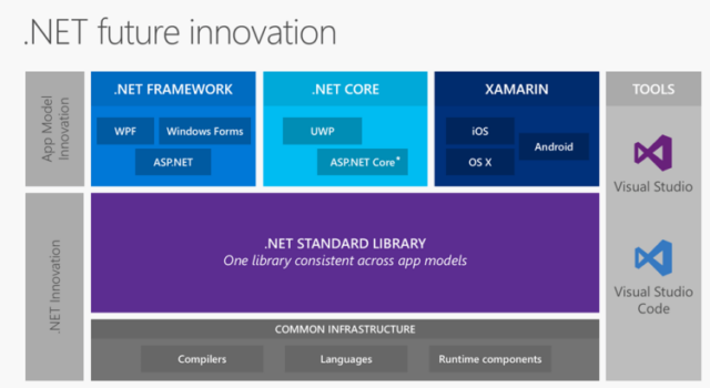

Wie genau kann man sich .NET Core vorstellen?
Im Prinzip ähnlich wie andere plattformunabhängige Frameworks, beispielsweise Java: Es gibt ein auf den Namen dotnet getauftes Kommandozeilenwerkzeug für alle gängigen Betriebssysteme (Windows, Linux und OS X). Damit lässt sich C# Code kompilieren und ausführen. Der Entwickler ist somit auch nicht mehr an Windows oder Visual Studio gebunden, wobei diese Kombination natürlich weiterhin durchaus Sinn macht. Prinzipiell kann er aber wie in Java auch mit Notepad seinen Code schreiben, und diesen über die Kommandozeile ausführen.
Interessant für den Web-Bereich ist die Tatsache, dass dies nicht nur Desktop-Anwendungen Betrifft – Denn zusammen mit .NET Core wird auch ASP.NET Core entwickelt. Dies ist ein vollwertiger Stack für die serverseitige Ebene, mit dem sich dynamische Webseiten generieren lassen. Er ähnelt stark dem vom vollwertigen .NET Framework bekannten ASP.NET MVC-Stack und beinhaltet bereits jetzt einige Features daraus wie etwa das Entity Framework als vollwertiges ORM für Datenbankzugriffe. Damit sagt Microsoft PHP den Kampf an.
Aus technischer Sicht haben .NET und .NET Core eine gemeinsame Basis, die von beiden Frameworks genutzt wird. Neben dem Compiler gehört dazu beispielsweise der Garbage-Collector. Und auch Teile der Framework-Komponenten stehen in beiden Produkten zur Verfügung – etwa generische Listen oder Klassen wie DateTime. Dieser Code kann zukünftig auf allen Betriebssystemen und auch leistungsschwachen PCs wie dem Raspberry laufen. Das vollständige .NET Framework wird auf diesem Kern aufbauen, und zusätzliche Funktionen bereitstellen. Um diese zu Nutzen, wird wie bisher auch ein Windows-System benötigt.
