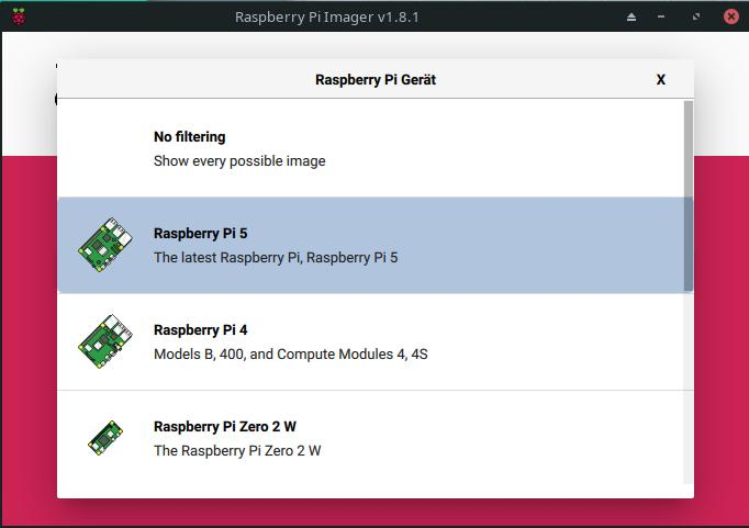

Mit dem ersten Knopf wählen wir im neuen Imager v1.8 zunächst aus, welchen Raspberry Pi wir haben. Alle Modelle von Raspberry Pi 1 über die Zeros bis hin zum brandaktuellen Raspberry Pi 5 sind vertreten. Ähnliche werden gebündelt, etwa sämtliche aus der 3er Serie. Dies hängt damit zusammen, dass nicht alle Betriebssysteme mit jedem Pi kompatibel sind. Im Beitrag zum neuen Raspberry Pi OS 12 Bookworm hatte ich beispielsweise bereits erwähnt, dass der Vorgänger 11 Bullseye den neuen Pi 5 nicht unterstützt. Umgekehrt kann jedoch das neue RPIOS 12 auf dem Raspberry Pi 4 und 5 installiert werden. Darüber hinaus gibt es vor allem auf dem Desktop noch ein paar bekannte Probleme bzw. Einschränkungen, etwa bezüglich des VNC-Servers in der 32 Bit Edition.

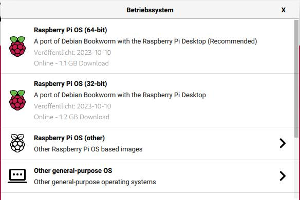

Für Einsteiger kann dies verwirrend sein, daher filtert der Imager nun je nach Geräteauswahl die verfügbaren Betriebssysteme. Wählt man beispielsweise links den Raspberry Pi 5 als Gerät aus, erscheinen nur die Varianten des neuen Raspberry Pi OS 12 Bookworm.
Ist dagegen der Vorgänger ausgewählt, wird zusätzlich das Raspberry Pi OS 11 als Legacy-Betriebssystem angeboten. Für Neulinge ist dies sicherlich hilfreich, da sie so nicht unwissentlich eine Distribution installieren, die mit ihrem Pi nicht kompatibel ist.

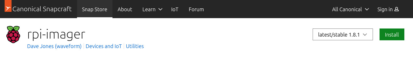

Über die Paketverwaltung eurer Distribution oder den händischen Download auf der Webseite. Je nach Quelle ist die neue Version möglicherweise noch nicht sofort verfügbar. Während die Version 1.8.1 am 19.10.2023 veröffentlicht wurde, liefert das Snap-Paket auch zwei Wochen später noch die Vorgängerversion 1.7 aus. Ein manueller Aktualisierungsversuch bestätigt, dass es keine verfügbaren Aktualisierungen gibt – unabhängig davon, ob man mit snap refresh alle Snap-Pakete aktualisiert, oder durch snap refresh rpi-imager nur das einzelne.

Während der Erstellung dieses Beitrages wurde am 10.11.2023 das Snap-Paket aktualisiert. Dort bekommt ihr also nun ebenfalls die Version 1.8:
