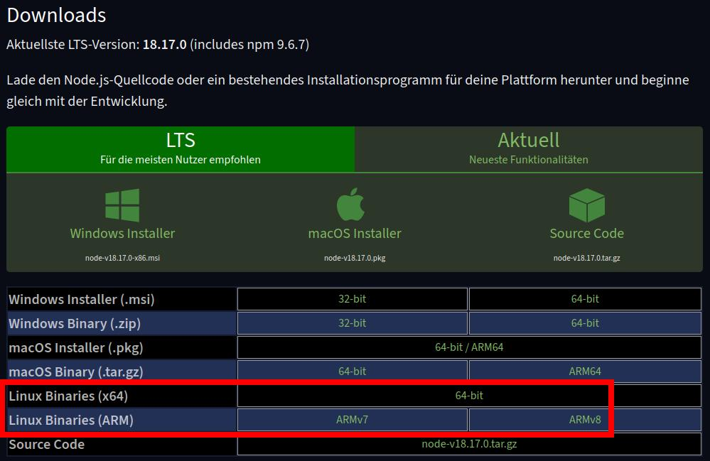

Im Download-Bereich von Node.js werden Archive angeboten, die alle notwendigen Binärdateien enthalten. Man lädt sich das zur Architektur passende Archiv: 64 Bit für X86, bei ARM v8 für den Raspberry Pi 4. V7 ist für den mittlerweile recht betagten Raspberry Pi 2 B.
Ab dem RPI 2 v1.2 nutzen alle neueren Modelle die 64 Bit ARMv8 Architektur. Das mag manche schon alleine deswegen überraschen, weil die 64 Bit Version des Raspberry Pi OS erst Jahre später überhaupt als Beta erschien. Der Prozessor ist jedoch schon weitaus vorher (ab den 2016 erschienenen Modellen) für die neue Architektur fit gewesen. Praktisch relevant wurde sie erst durch die Entscheidung mancher Softwarehersteller, ARM nur in 64 Bit zu unterstützen. Sowie dem Erscheinen der 8 GB Edition des Raspberry Pi 4, womit die Architektur ihre Vorteile bei Systemen mit mehr als 4 GB Arbeitsspeicher tatsächlich ausspielen kann.
Für den Raspberry Pi 4 verwende ich die ARMv8 Version, kopiere per Rechtsklick im Browser den Link und lade die Datei per wget herunter. Der folgende Link ist beispielhaft für die aktuellste Version zum Zeitpunkt des Artikels. Er sollte mit dem jeweils aktuellsten aus dem Download-Bereich ersetzt werden. Anschließend das Archiv mit tar entpacken. Dadurch erhalten wir einen Ordner, der den gleichen Name trägt, wie das Archiv. Im Unterordner bin liegen die Binärdateien der bekannten Node.js Werkzeuge: Die Laufzeitumgebung node, der Paketmanager npm und das Hilfswerkzeug npx zur Ausführung von Anwendungen aus NPM-Paketen heraus.
