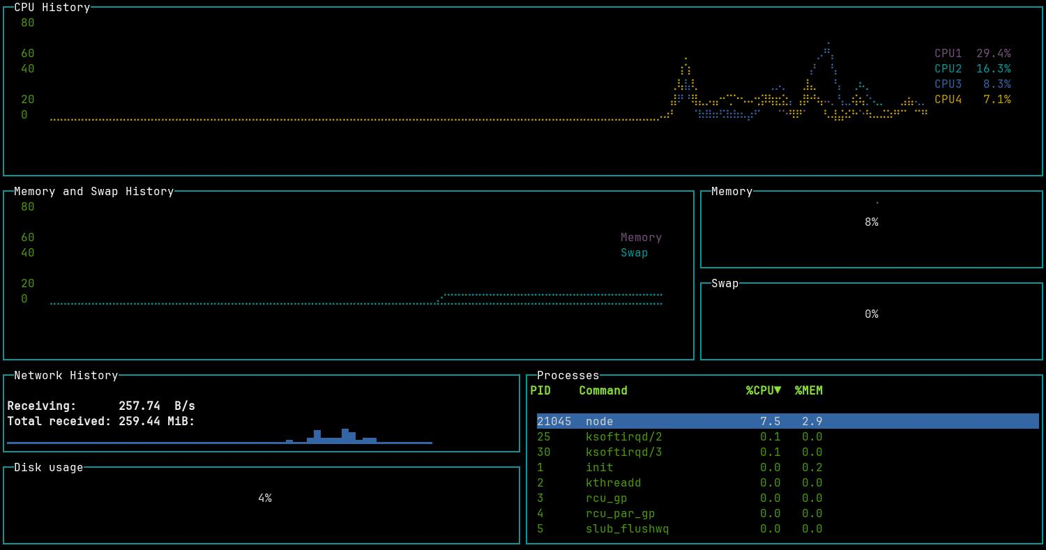

Ein Beispiel ist gtop: Das Werkzeug ermöglicht die Überwachung von Prozessor, Arbeitsspeicher und Netzwerk, inklusive grafischer Ausgabe. Auch Etherpad benötigt JavaSkript, damit man darüber mit mehreren Personen in Echtzeit an Dokumenten arbeiten kann. In diesem Falle handelt es sich um eine Webanwendung. Wer Angular oder Webpack verwenden möchte, kann die offizielle CLI nutzen, um etwa Projekte zu erstellen. Das Node.js Ökosystem ist zwar insgesamt gesehen von der Vielfalt der Pakete weit weg, klassischen Quellen wie APT ernste Konkurrenz zu machen. Aber wer bestimmte Software benutzen möchte, benötigt eben zumindest NPM oder teilweise sogar Node.js auf dem System.

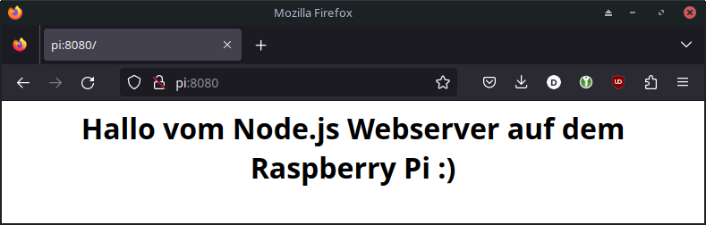

Nun kann man im gleichen Netzwerk per Browser über den Hostname des Raspberry Pi (hier „pi“) und den Port 8080 den Webserver aufrufen (z.B. http://pi:8080). Dieser liefert uns die ebenfalls im Code festgelegte Begrüßungsseite:

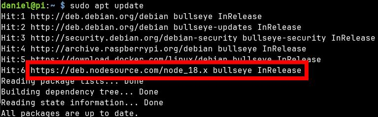

In diesem Falle legt das Skript eine Paketquelle mit dazugehörigem Quellcode von Nodesource (offizieller Vertriebskanal von Node.js) an und importiert dessen Schlüssel.
daniel@pi:~ $ cat /etc/apt/sources.list.d/nodesource.list
deb [signed-by=/usr/share/keyrings/nodesource.gpg] https://deb.nodesource.com/node_18.x bullseye main
deb-src [signed-by=/usr/share/keyrings/nodesource.gpg] https://deb.nodesource.com/node_18.x bullseye mai
Diese Paketquelle überschreibt das vom Raspberry Pi OS ausgelieferte veraltete Paket, sodass ihr nun unter dem gleichen Name die Hauptversion erhaltet, deren Skript ihr zuvor heruntergeladen habt:

Nach der Installation wird das Paket über die zentrale APT-Paketverwaltung aktuell gehalten: Wie von Debian und dem Raspberry Pi OS gewohnt, holt man sich die Liste der neuen Pakete mit apt update. Hierfür fragt APT ebenfalls die Nodesource-Quelle an. Anschließend werden möglicherweise vorhandene Aktualisierungen mit apt upgrade installiert.

Analog dazu auch der Paketmanager npm, über den Pakete installiert werden können – beispielsweise der Prozessmanager gtop, der zuvor bereits als Beispiel erwähnt wurde:
npm install -g gtop
Anschließend kann man den Befehl (hier gtop) ebenfalls systemweit aufrufen. Aus Nutzersicht gibt es keinen Unterschied gegenüber Software, die per APT installiert wurde. Nicht vergessen werden sollte jedoch: Da NPM eigenständig ist, werden die Pakete nicht zentral per APT aktualisiert! Empfehlenswert ist daher, solche händischen Installationen zu dokumentieren und regelmäßige Prüfungen auf Aktualisierungen vorzunehmen.
