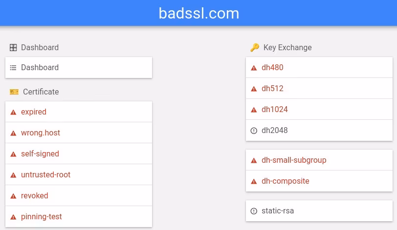

BadSSL: Tests aller möglichen SSL-Konfigurationen & Fehler
Auf badssl.com findet sich eine Sammlung von gängigen Fehlern im Umgang mit SSL-Zertifikaten: Falscher Hostname, Selbstsigniert, Zurückgezogen, Abgelaufen, alte Ciphers usw. Jeder davon ist auf einer eigenen Subdomain erreichbar. So kann gezielt getestet werden, wie eine Anwendung auf solche Szenarien reagiert. Die gesamte Anwendung ist FOSS unter der Apache-Lizenz. Wahlweise lassen sich die Szenarien direkt über badssl.com im Internet ausprobieren. Oder man betreibt diese selbst. Letzteres kann vor allem für Entwickler sinnvoll sein, die solche Anwendungsfälle öfter ausprobieren. Alle lassen sich zwar selbst provozieren. Über die Sammlung entfällt die Arbeit, jeweils nachzuschauen & dies aufzubauen.

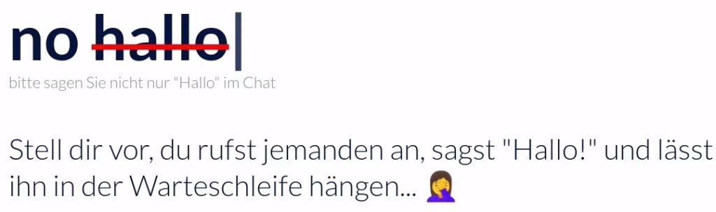

NoHello: Vernünftige asynchrone Kommunikation
Kennt ihr das, wenn euch Kollegen bloß mit „Hallo“, „Hi“, „Hey“ oder ähnlichem anschreiben? Mich nervt das jedes mal. Seit ich https://nohello.net/de/ gefunden habe, bekommen solche Kandidaten den Link als Antwort. Insbesondere beruflich wird man in aller Regel nicht grundlos angechattet. Sondern die Person möchte etwas von einem. Warum wird das nicht direkt dazu geschrieben? Stattdessen antwortet man ähnlich inhaltsleer und braucht einen weiteren Schritt, um etwas produktives zu klären.
Nicht falsch verstehen: Es ist völlig in Ordnung und angemessen, nicht mit der Tür ins Haus zu fallen. Wenn man eine Zeit lang keinen Kontakt hat, beginne ich auch mit „Hi“ oder „Hallo“. Aber ich belasse es nicht dabei, sondern schreibe dazu, was Sache ist. Etwa „Hi, kannst du XY bitte machen?“.

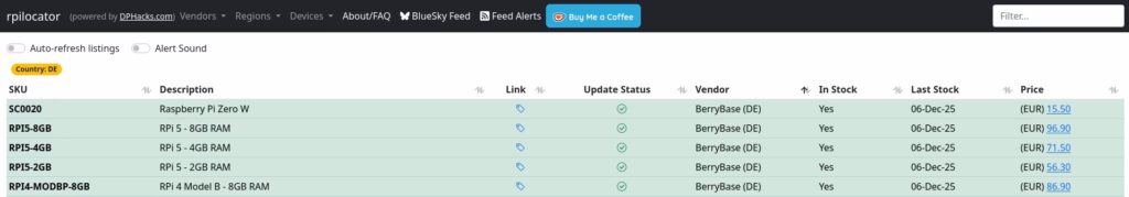

rpilocator: Liefersituation von Raspberry Pis im Überblick
Wo sind Raspberry Pis lieferbar? Zu welchem Preis? Diese Fragen wurden vor allem während der länger anhaltenden Lieferprobleme häufiger gestellt. Grund genug, sie mit einem eigenen Projekt zu beantworten: Der rpilocator listet offizielle Shops in diversen Regionen (inklusive dem DACH-Raum) auf. Neben dem Preis zeigt er an, welche Raspberry Pis dort verfügbar sind. So liefert er eine schnelle Übersicht.
Die Zeit der Knappheit ist zwar längst vorbei. Das macht die Webseite weniger relevant als früher während der Engpässe. Dennoch bleibt sie einen Besuch wert, wenn man neue RPIs kaufen möchte. Schließlich kommt es weiterhin zu leichten Preisunterschieden. Manchmal sind zudem bestimmte Modelle kurzzeitig nicht lieferbar. Hier sieht man auf den ersten Blick, was zu welchem Preis vorrätig ist. Über die Suche lassen sich einzelne Modelle filtern.

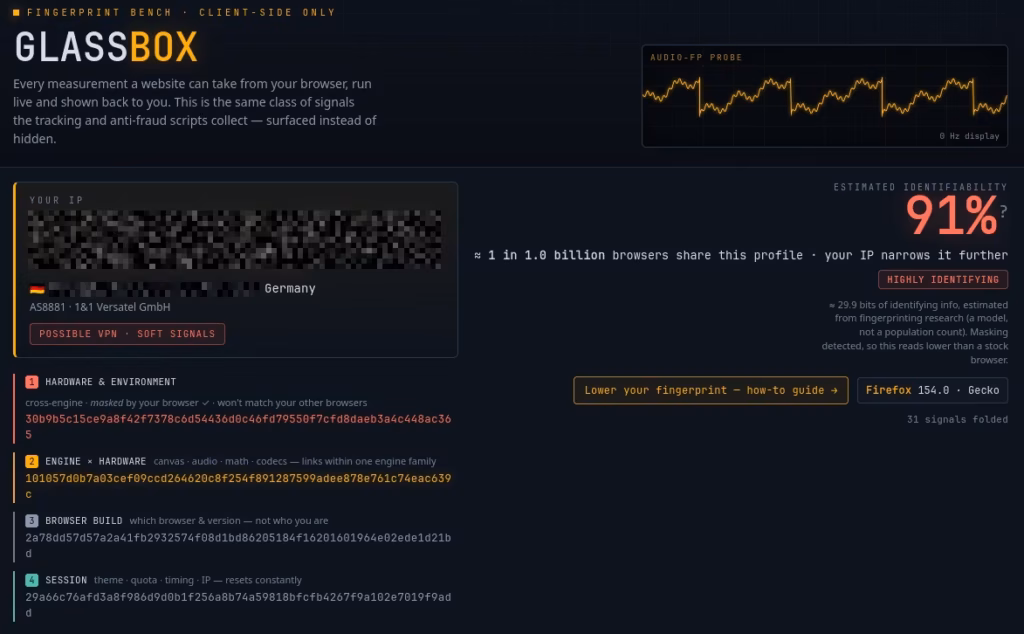

Dein Browser-Fingerabdruck – lokal mit Einstufung von Glassbox
Das sogenannte Fingerprinting ist vor allem im EU-Ausland seit Jahren als aggressive Alternative zu Cookies verbreitet: Per JavaScript ließt man so viele Informationen über das Gerät bzw. den Nutzer aus, wie möglich. Das fängt bei der eingestellten Sprache an, geht über die installierten Schriftarten/Erweiterungen bis hin zu Canvas. Bei Canvas lässt der Browser etwas zeichnen – die Darstellung variiert anhand verschiedener Umgebungsbedingungen.
Jedes dieser Elemente eignet sich einzeln kaum zur Identifizierung. Doch diese werden kombiniert, bei Glassbox sind es 33 Gruppen von Informationen. Mit derart vielen Daten sieht es schon ganz anders aus. Das Prinzip funktioniert nicht nur Digital: Ein interessanter CCC-Vortrag zur EPA zeigt das an realistischen Beispielen auf. Max geht in knapp 84 Millionen Deutschen unter. Bereits mit wenigen weiteren Infos wie z.B. Alter & Wohnort lässt sich der Großteil davon ausschließen. Selbst in größeren Städten ist die Zahl der Menschen in diesem Alter überschaubar. Mit jedem Detail wird die potenzielle Zielgruppe deutlich kleiner – und dabei sind wir noch weit von großen Datensammlungen entfernt, wie sie etwa kommerzielle Soziale Netzwerke anlegen.
An dieser Stelle sei darauf hingewiesen: Glassbox zeigt lediglich die Möglichkeiten von Webseiten im Browser an. Das ist bereits eine relativ eingeschränkte Umgebung. Eine Smartphone-App oder ein Computerprogramm besitzt diese Einschränkungen nicht! Es hat weitaus mehr Rechte und kann auf viel tiefer gehende Daten zugreifen.
Glassbox ist quelloffen. Man kann es über die Demo auf https://glassbox.codecanary.org/ direkt ausprobieren. Sie kommt nahezu ohne externe Kommunikation aus: Die Daten werden per JavaScript lokal im Browser abgerufen und dargestellt. Wer auf Nummer sicher gehen möchte, kann nicht nur den Quellcode auf GitHub prüfen. Sondern darüber auch seine eigene Instanz betreiben.
