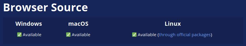

Ohne die Installation von Erweiterungen ist ebenfalls bereits diverses möglich. Bei der Browser Source handelt es sich um eines der mächtigsten Boardmittel: Es erlaubt die Einbindung von Webseiten als Quelle.1 Damit lassen sich beispielsweise mächtige CSS-Animationen einbinden, etwa ein sich drehendes Logo mit Effekten. Bei Livestreams können sogar Informationen in Echtzeit angezeigt werden. Oder eine Art Ticker, wie er bei Nachrichtensendern oft als Bauchbinde am unteren Bildschirmrand zu sehen ist. Die Möglichkeiten sind Vielfältig, weswegen ich das bei mir ebenfalls nutzen wollte. Ich konnte es jedoch in den Quellen nicht finden. Laut offizieller Doku kann es auf allen Betriebssystemen verwendet werden, aber unter GNU/Linux nur mit den offiziellen Paketen:
Ich hatte es über das Pamac-Paket installiert, dort ist es nicht enthalten.2 Dies wird jedoch von der Arch Linux Gemeinschaft gepflegt, nicht von OBS Studio selbst. Dies gilt eben so für zahlreiche weitere Distributionen wie u.a. Debian, Fedora, Gentoo. Offiziell unterstützt man nur eine selbst eingerichtete Paketquelle für Ubuntu, sowie das universelle Flatpak-Format.3 Folglich haben die Pfleger des inoffiziellen Pakets diese Quelle offensichtlich nicht integriert.
