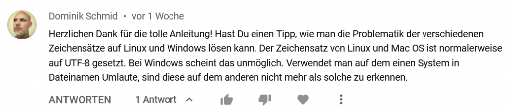

Als Antwort auf meine Anleitung zur Installation eines NFS-Servers in Version 3 auf dem Raspberry Pi und der Nutzung unter Windows/Linux erreichte mich folgende Frage:

Danke für das Feedback! Ich habe mir das angeschaut und konnte das Problem nachstellen: Eine Windows 10 VM hat keine Probleme mit Sonderzeichen im Dateiname, die selbst erstellt wurden. Ähnlich sieht es unter Linux aus. Auf dem jeweils anderen Betriebssystem können sie aber nicht dargestellt werden:
