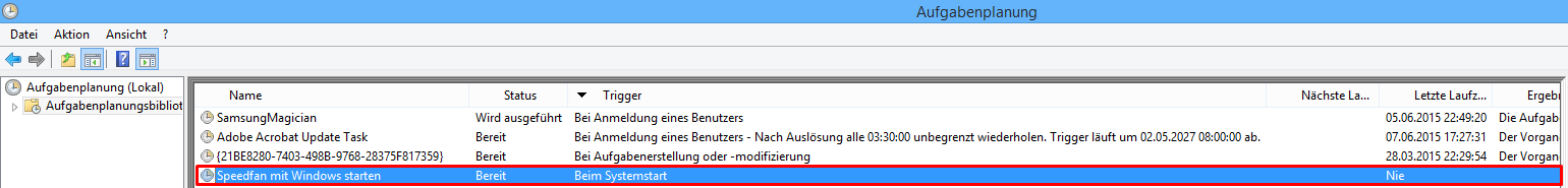

Startparameter sollten in den meisten Fällen nicht nötig sein und die zwei darunterliegenden Felder können somit in der Regel leer bleiben. Mit dem Button Weiter gelangen wir zum letzten Schritt, der noch einmal alle eingegebenen Informationen zusammenfasst. Nach einem Klick auf Fertig stellen wurde die Aufgabe angelegt und erscheint in der Aufgabenliste:
windows-tasklist
