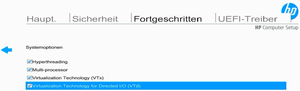

Da in jeder VM ein komplettes Betriebssystem läuft, sollte euer Host-System über mindestens 4 Kerne und 8 GB Arbeitsspeicher verfügen. Mehr ist tendenziell besser. Abhängig davon was in den VMs laufen soll, werden deutlich üppigere Ressourcen benötigt. Mindestens 50 GB freien Speicherplatz ist zudem ebenfalls wichtig, da ihr einige Gigabyte für virtuelle Festplatte und Installationsmedien benötigen werdet.
In diesem Artikel wird Debian 11 als Host-System verwendet. Unter anderen Debian-Derivaten wie Ubuntu funktioniert es in der Regel identisch. Auch
VMX ist das Virtualisierungsmodul für Intel, SVM heißt es auf Systemen mit AMD-Prozessor. Wird eine Zahl größer 0 zurückgegeben, unterstützt euer System eine der beiden Virtualisierungstechnologien und die jeweilige ist aktiv – KVM kann also genutzt werden.
[daniel@dani-pc ~]$ grep -Ec '(vmx|svm)' /proc/cpuinfo
24
Selbst viele 10 bis 15 Jahre alte Systeme sind dazu fähig. Nur extrem alte Hardware eignet sich technisch nicht zur Virtualisierung. Bei solchen Oldtimern ist die praktische Tauglichkeit meistens ohnehin stark eingeschränkt. Solltet ihr 0 erhalten, ist die Funktion in den meisten Fällen also lediglich im BIOS/UEFI abgeschaltet. Wie ihr dies konkret aktiviert, variiert je nach Hersteller und Modell. Über die Dokumentation oder eine Internetrecherche erfahrt ihr, mit welcher Tastenkombination das BIOS aufgerufen wird. Die Doku zeigt meistens auch, wo die Virtualisierungsfunktionen zu finden sind. Alternativ kann man sich in den Menüs selbst auf die Suche machen. Meist findet man diese in einem Bereich zu Hardware oder dem Prozessor. Teilweise auch im Registern die Fortgeschritten oder Advanced heißen, wie bei diesem HP:

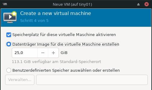

Nun folgt die virtuelle Festplatte, darauf wird die VM nach der Installation ihre Daten abspeichern. Die Größe hängt wieder vom Einsatzzweck ab. Durch die Option Datenträger Image für die virtuelle Maschine erstellen legt der Assistent automatisch eine virtuelle Festplatte mit der angegebenen Größe im Pool default an. Für den Anfang ist das völlig ausreichend. Wer mehrere Pools nutzt bzw. selbst kontrollieren möchte, wo die Daten landen, ist mit Benutzerdefinierten Speicher auswählen oder erstellen besser beraten. Über Verwalten erscheint die Pool-Verwaltung, die bereits zu Beginn für das ISO-Abbild diente. Dort müsste in diesem Falle ober den Plus-Knopf neben Datenträger von Hand eine VHD erstellt werden. Dieser Weg erlaubt zudem eine Anpassung des Formats, wobei am qcow2 in den meisten Fällen wenig auszusetzen ist.

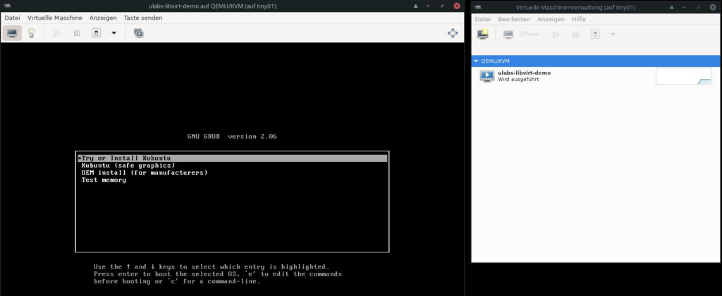

Wenige Sekunden später ist die VM angelegt und erscheint in der Übersicht der virtuellen Maschinenverwaltung. Außerdem öffnet sich ein Fenster, in dem die Maschine bootet.

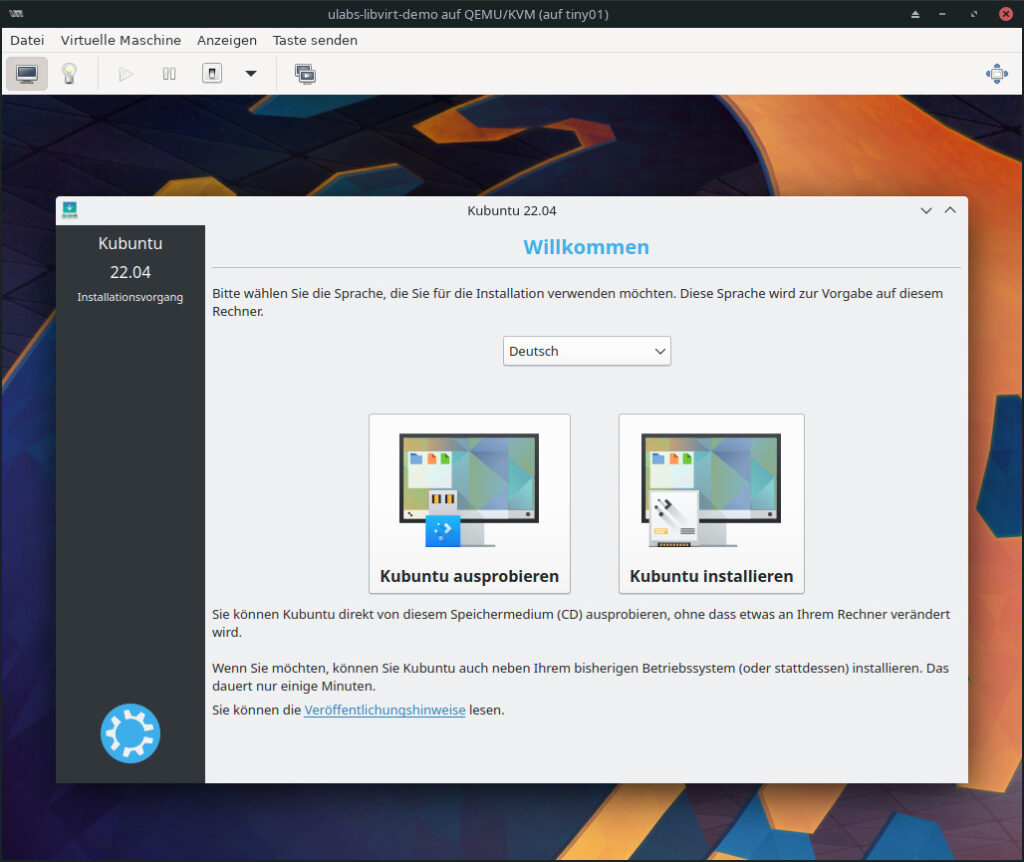

Von hier an läuft die Installation des Gast-Betriebssystems ganz normal, wie man es von einer physischen Installation her gewohnt ist: Der Assistent fragt einige Informationen ab, kopiert die Daten, lädt ggf. noch Aktualisierungen herunter und wir haben ein vollwertiges, aber isoliertes System in der VM.
