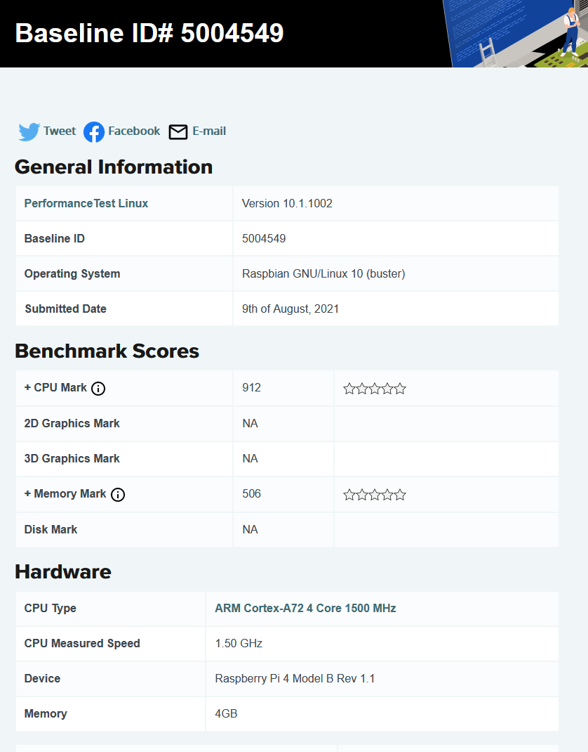

Durch drücken von A können wir alle Tests starten, also sowohl Prozessor- als auch Arbeitsspeicher-Tests. Dies dauert einige Minuten. Auf einem Raspberry Pi 4 B mit 4 GB Arbeitsspeicher wurden beide Benchmark-Tests nach ca. 4 Minuten abgeschlossen. Sobald dies der Fall ist, sehen wir bei CPU Mark und Memory Mark einen Zahlenwert, statt dem Platzhalter Incomplete:
Wer möchte, kann mit Y für Yes einwilligen, sein Testergebnis auf cpubenchmarks.net hochzuladen. Wenige Sekunden später erscheint ein Link auf der Konsole, Beispiel:
Results submitted: https://www.passmark.com/baselines/V10/display.php?id=500454920046
Das Ergebnisfenster in der Konsole des Raspberry Pi können wir übrigens mit der ESC-Taste oder STRG + C schließen. Der Ergebnis-Link zeigt uns die Daten und Ergebnisse der Messung nochmals an. Primär geht es aber darum, dass die Messwerte in die öffentliche Datenbank einfließen. Sucht man nach dem Prozessor des Raspberry Pi – Im Falle des 4B ist das ein ARM Cortex-A72 – sehen wir neben den Daten auf der rechten Seite den Durchschnittswert der Messergebnisse:

Der Pi4B Prozessor hat 877 Punkte im Benchmark erreicht, im Single-Thread Benchmark immerhin noch 633. Die Seite berechnet hier aus allen Messungen einen Durchschnittswert. Wichtig ist auch die Anzahl der Tests, die wir neben Samples erkennen können. Bisher haben lediglich drei Nutzer einen Benchmark erstellt und übermittelt. Dementsprechend ist ein solcher Durchschnittswert natürlich weniger aussagekräftig, wie wenn z.B. 100 Messergebnisse vorliegen würden.
Dass dieser Wert von unserem eigenen gemessenen etwas abweicht, ist normal. Kernel- und Betriebssystemupdates können beispielsweise zu Leistungsverbesserungen führen – oder manchmal sogar zu Verschlechterungen, wenn wir uns an die Sicherheitslücken wie Spectre oder Meltdown erinnern. Deren Behebung reduzierte die Leistung vor allem bei vielen Intel-Prozessoren deutlich. Durch solche Einflüsse wird sich auch der eigene Wert verändern, wenn man den Test einige Zeit später erneut durchführt. Sorgen sollte man sich nur dann machen, wenn es zu größeren Abweichungen kommt.
