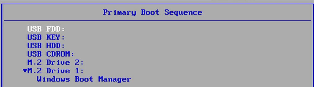

Viele werden den Begriff schon von X86 PCs und Notebooks kennen: Im BIOS/UEFI wird festgelegt, von welchen Schnittstellen bzw. Geräten es nach der Initialisierung starten soll. Dabei kann es sich um fest verbaute Laufwerke wie SSDs handeln, auf denen ein Bootloader liegt, der wiederum das Betriebssystem startet. Oder um Wechseldatenträger. Früher waren das CDs/DVDs als Startmedium, die als Live-Systeme direkt gestartet bzw. zur Installation des Betriebssystems genutzt wurden. Inzwischen haben sie USB-Sticks abgelöst.

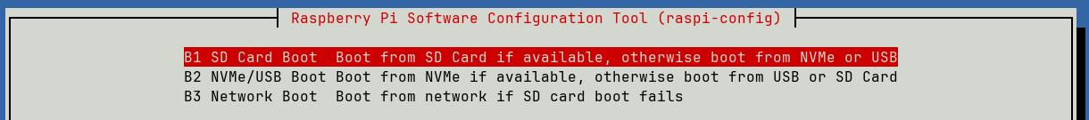

Das Werkzeug raspi-config enthält als zentrale Oberfläche die meisten Einstellungen in recht einfach zu bedienen Menüs. So finden sich Einsteiger leichter zurecht, die mit der GNU/Linux Kommandozeile noch wenig vertraut sind. Öffne es mit sudo raspi-config als Root und navigiere zu 6 Advanced Options > A4 Boot Order. Dort stehen drei Optionen zur Verfügung:
B1 versucht es zuerst mit der Micro-SD Speicherkarte, dann per NVMe von M.2 SSDs (nur beim Raspberry Pi 5) und schlussendlich von möglicherweise angeschlossenen externen USB-Laufwerken.
B2 beginnt mit NVMe, es folgt USB und die Speicherkarte.
B3 sucht auf der Speicherkarte nach einem Betriebssystem, andernfalls wird per Netzwerk gebootet.
Für viele sind dies wohl die wichtigsten Varianten: Wer die Karte nutzt, wählt B1. Für externe USB-Speichergeräte ist B2 am besten geeignet. B3 ist schon spezieller und vor allem dann sinnvoll, wenn man eine größere Zahl an Raspberry Pis besitzt oder die Pis aus der Ferne installiert werden sollen. Hier spart man sich das händische Überspielen des Raspberry Pi OS auf die Speicherkarte, die anschließend händisch in den Pi gesteckt werden muss. Stattdessen bekommt er über das Netzwerk Anweisungen, welches Abbild zu starten ist und wo dies liegt. Das ist praktisch, erfordert jedoch vorbereitend die dafür notwendige Infrastruktur.

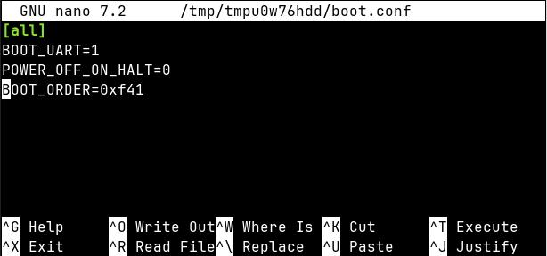

Im Falle der Startreihenfolge wird diese in der Variable BOOT_ORDER der Firmware eingestellt. Man kann sie mit folgendem Befehl bearbeiten:
sudo rpi-eeprom-config --edit
Es öffnet die aktuelle Bootloader-Konfiguration im Standard-Texteditor. Wurde er nicht bewusst auf vim oder einen anderen Editor geändert, ist das nano. Ab Werk sind nur wenige Variablen gesetzt:

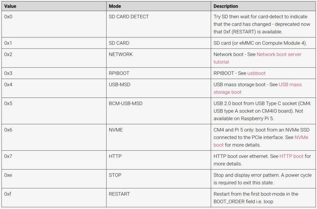

BOOT_ORDER ist eine 32-Bit Ganzzahl ohne Vorzeichen, d.H. es sind nur positive Werte >= 0 erlaubt. Jede der insgesamt maximal 8 möglichen Ziffern gibt einen möglichen Bot-Modus an. Allerdings wird die Variable von rechts nach links gelesen. Ein Blick in die Dokumentation gibt Auskunft über die aktuell und ehemals unterstützen.4
Den Standardwert 0xf41 können wir somit wie folgt aufschlüsseln:
  • 1 steht für die SD-Karte. Der Bootloader versucht dort zuerst ein Betriebssystem zu finden, das gestartet werden kann, weil er die Variable von rechts statt links ließt.
  • 4 erlaubt das Starten von extern angeschlossenen USB-Speichermedien wie z.B. externe Festplatten/SSDs oder USB-Sticks.
  • f ist kein eigenes Gerät, sondern sorgt für eine Schleife: Konnte von den beiden vorherigen nicht gestartet werden, beginnt die festgelegte Reihenfolge erneut. Der Bootloader würde in diesem Beispiel also erst die Karte und dann USB versuchen. Dadurch können Medien nachträglich ohne händischen Neustart angeschlossen werden. Ist das nicht gewünscht, kann e alternativ den Start mit einer Fehlermeldung unterbrechen.
Wie die Tabelle zeigt, sind eine ganze Reihe an Modus verfügbar. Ihr Verhalten unterscheidet sich teilweise je nach verwendetem Raspberry Pi Modell – manche sind gar nur für bestimmte verfügbar oder können auf einzelnen nicht genutzt werden. HTTP ist beispielsweise recht neu: Man hat es hinzugefügt, um direkt in den Raspberry Pi Imager zu booten. Das ermöglicht die Netzwerk-Installation, welche ich bereits 2022 als Beta-Funktion vorgestellt habe. Sie ist inzwischen stabil für den Raspberry Pi 4 verfügbar. Die Firmware des Raspberry Pi 5 unterstützt sie bislang nicht.

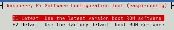

Falls etwas nicht funktioniert: Die Firmware aktualisieren
Zur Firmware gehört der Bootloader, welcher vor dem Raspberry Pi OS als Betriebssystem gestartet wird. Die in den folgenden Schritten festgelegten Startreihenfolge schreibt der Raspberry Pi daher in die Konfiguration des Bootloaders. Beim Starten lädt er diese und versucht, von ausgewählten Medium zu starten. Wenn neue Funktionen eingebaut oder Fehler in vorhandenen korrigiert werden, folgt ein Firmware-Update. Standardmäßig aktualisiert der Raspberry Pi die Firmware erst einige Zeit später (default Zweig, früher critical). Nur kritische Fehlerkorrekturen werden schneller ausgeführt. Die neue Netzwerk-Installation des Raspberry Pi 4 war einige Zeit sogar nur im Beta-Bootloader verfügbar – dieser ist jedoch von allen dreien am potenziell instabilsten und sollte nur von erfahrenen Nutzern installiert werden.
Falls alles funktioniert, ist das in Ordnung – in den meisten Fällen reicht default aus. Sollte es zu Problemen kommen, macht es Sinn, den Bootloader zunächst auf die aktuellste stabile Version zu aktualisieren. Das funktioniert per sudo raspi-config im Menü 6 Advanced Options > A5 Bootloader Version. Latest ist hierbei die neue Bezeichnung für Stable.5
Im Hintergrund ändert dies den Wert der Variable FIRMWARE_RELEASE_STATUS in /etc/default/rpi-eeprom-update. Wie dies im Detail funktioniert, habe ich im Beitrag zum Aktivieren von USB-Boot & dem Aktualisieren der Firmware bereits ausführlicher beschrieben.
