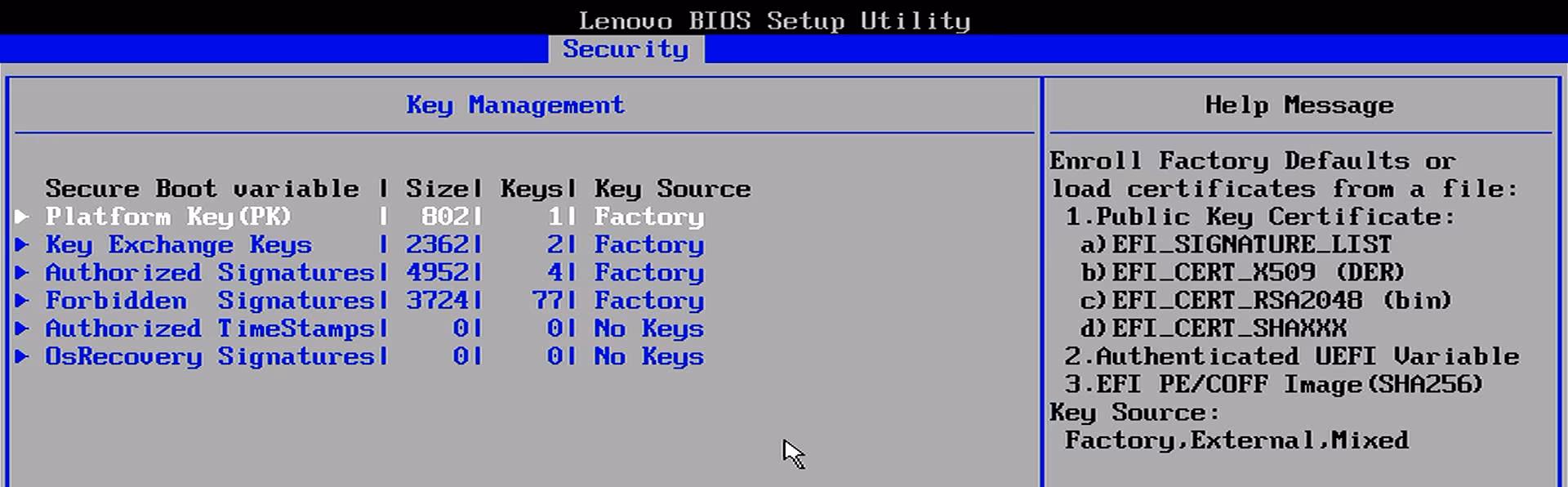

UEFIs Secure Boot Funktionalität basiert auf verschiedenen Schlüsselverwaltungen. Die Key Exchange Key (KEK) Datenbank darf bestimmen, welche Bootloader-Signaturen erlaubt oder gesperrt sind. Hier ist Microsoft Corporation KEK CA 2011 eingetragen – das schreibt der Konzern in seinen Anforderungen fürs Windows-Logo vor. Bei Microsoft Corporation UEFI CA 2011 hingegen verwendet das Unternehmen für alles andere, was sie signieren möchten. Sie ist nur optional.
Da Secure Boot komplett in der Kontrolle des Konzerns liegt, kann er frei entscheiden, unter welchen Umständen sie andere Betriebssysteme darüber starten lassen. Selbst 12 Jahre später scheint dieses Quasi-Monopol selbst für staatliche Regulierungsorganisationen kein Problem darzustellen. So führt der Konzern 2022 die NX Kompatibilität als Voraussetzung ein. Freie Softwarelizenzen wie die GPLv3 akzeptiert er nicht. Insgesamt 18 Punkte müssen erfüllt sein, um überhaupt von MS in Erwägung gezogen zu werden. 1
