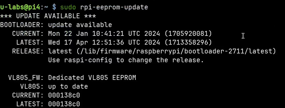

Am sinnvollsten ist die Verwendung des rpi-eeprom-update Werkzeugs aus einem laufenden Raspberry Pi OS heraus. Im Detail ist die Vorgehensweise hier bereits beschrieben, im Folgenden zusammengefasst das in diesem Kontext relevante.
$ sudo rpi-eeprom-update<br>BOOTLOADER: up to date<br>   CURRENT: Wed 11 Jan 17:40:52 UTC 2023 (1673458852)<br>    LATEST: Wed 11 Jan 17:40:52 UTC 2023 (1673458852)<br>   RELEASE: default (/lib/firmware/raspberrypi/bootloader-2711/default)<br>            Use raspi-config to change the release.<br><br>  VL805_FW: Dedicated VL805 EEPROM<br>     VL805: up to date<br>   CURRENT: 000138c0<br>    LATEST: 000138c0
Hier sind wir bereits auf einer aktuelleren Firmware vom Januar 2023. Falls die installierte Version älter 2022-04-27 ist, muss ggf. der Kanal angepasst werden. Er ist bei RELEASE aufgelistet und steht in der Datei /etc/default/rpi-eeprom-update:

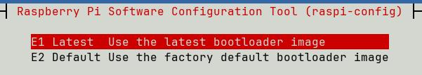

Mit default bleibt ihr bei der ab Werk vorinstallierten Version, erhaltet also nie Aktualisierungen. Daher wird oben kein Update angezeigt. Um die aktuellste stabile Version zu erhalten, muss FIRMWARE_RELEASE_STATUS auf stable gesetzt werden. Das geht am einfachsten über sudo raspi-config in 6 Advanced Options > A5 Bootloader Version:

Führt ihr rpi-eeprom-update erneut aus, werden diese Aktualisierungen angezeigt.
Mit folgendem Befehl installiert ihr die aktuellste stabile Version, oben als LATEST bezeichnet. Anschließend wird ein Neustart fällig, um die neue Firmware in den integrierten EEPROM zu schreiben.
sudo rpi-eeprom-update -a

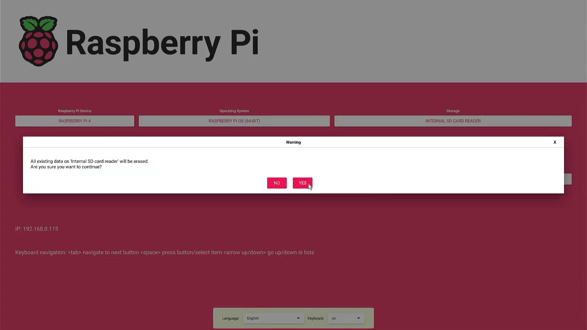

Los geht es

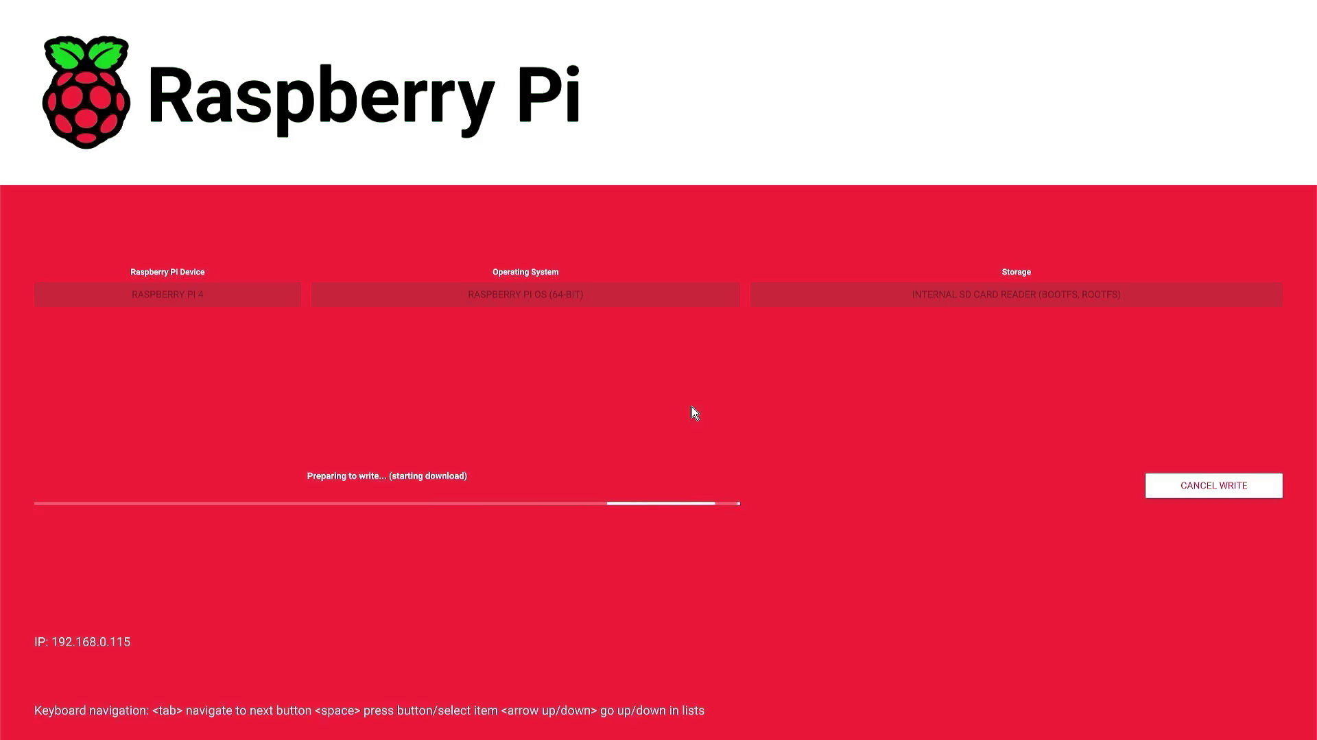

Starte nun den Raspberry Pi ohne Speicherkarte oder bootbare USB-Speichergeräte, dann öffnet sich der Imager per Netzwerk-Installation. Sie entspricht dem vom Desktop-PC gewohnten Raspberry Pi Imager in Vollbild: Links das Raspberry Pi Modell auswählen, in der Mitte das gewünschte Betriebssystem und rechts einen Zieldatenträger. Die Vorkonfiguration ist ebenfalls möglich – andernfalls erscheint beim ersten Start ein Einrichtungsassistent.
