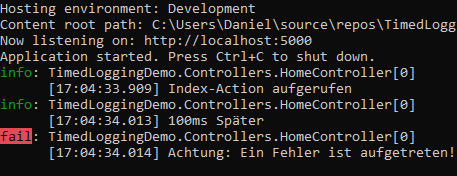

Funktioniert dies aufgrund der Vererbung weiterhin. Nun allerdings mit Zeitstempel.
![](https://u-labs.de/portal/wp-content/uploads/2020/05/VsDebugConsole_2020-05-16_19-04-44.png)
