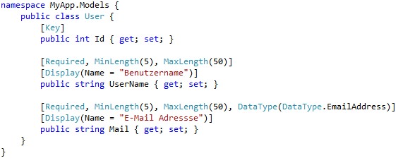

Diese übernehmen jedoch nicht die Eigenschaften des alten DisplayNameAttributes. Stattdessen gibt es ein neues DisplayAttribute, welches die Eigenschaft Name besitzt:
public class User {
    [Display(Name = "Benutzername")]
    public string UserName { get; set; }
Damit generiert uns ASP.NET Core wieder das vollständige HTML, in diesem Beispiel:
<label for="UserName">Benutzername</label>
<input name="UserName" id="UserName" />
Ansonsten kann natürlich der gewohnte Pool an Validierungs-Attributen genutzt werden, um Beispielsweise Limits oder Pflichtattribute zu nutzen:
public class User {
    [Required]
    [Display(Name = "Vorname")]
    [MinLength(5), MaxLength(50)]
    public string SureName { get; set; }
