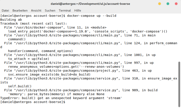

Aktuell wurde das Pyhon-SDK von Docker-Compose auf Version 3.0.1 aktualisiert. Dies ist jedoch nicht vollständig mit Docker-Compose kompatibel: Möchte man einen Container aus Docker-Compose neu bauen, wird folgender Fehler ausgegeben:
[daniel@antergos account-boerse]$ docker-compose up --build
Building ab
Traceback (most recent call last):
  File "/usr/bin/docker-compose", line 11, in <module>
    load_entry_point('docker-compose==1.19.0', 'console_scripts', 'docker-compose')()
  File "/usr/lib/python3.6/site-packages/compose/service.py", line 989, in build
    'memory': parse_bytes(memory) if memory else None
TypeError: build() got an unexpected keyword argument 'stream'
Da es sich um ein recht neues Update handelt, gibt es bislang noch keine saubere Lösung. Um mit Docker-Compose weiterarbeiten zu können, soll als Workaround daher wieder die vorherige Python 2.7 Version installiert werden.
