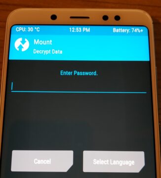

TWRP ist ein beliebtes Recovery für viele Smartphones – auch das Redmi Note 5 von Xiaomi. Beim Versuch ein Redmi Note 5 Pro zu entsperren, taucht jedoch ein Problem auf: TWRP fragt nach einem Passwort zum Mounten der Daten-Partition. Auf dem Gerät ist keines gesetzt, da es sich um ein neues Smartphone ohne Sicherheitseinstellungen handelt.
Nicht funktionierende Workarounds
Laut verschiedener Forenposts soll das Problem zwar kurzzeitig durch das Formatieren der Partition gelöst werden können. Allerdings verschlüsselt Xiaomi diese nach dem nächsten Neustart/Update wieder. Da hierbei alle Nutzerdaten verloren gehen, ist dies für die alltägliche Nutzung ungünstig. In Version 3.2.3-1 soll das Problem zwar behoben sein. In meinem Test mit 3.3.1-0 trat es dennoch auf.
Auf Stackexchange ist in mehreren Fragen zu lesen, dass das Setzen eines Passwortes abhilfe schaffen soll. Auch dies hat jedoch nicht funktioniert: TWRP wirft einen Fehler beim Entschlüsseln der Daten – das Passwort wird nicht akzeptiert.
