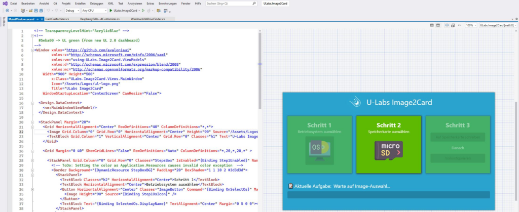

Avalonia UI integriert sich über Erweiterungen in Visual Studio und Visual Studio Code, sodass theoretisch auch unter GNU/Linux entwickelt werden kann. Interessant finde ich den geteilten Bildschirm. Änderungen am Code links sind mit geringer Verzögerung im rechten Bereich sichtbar, so lange sie keine Fehler erzeugen.

Für das Hauptfenster habe ich mich am Raspberry Pi Imager orientiert. Die Aufteilung in drei Schritte finde ich sinnvoll, wollte sie jedoch für Einsteiger deutlicher machen. Als erstes wird das gewünschte Betriebssystem ausgewählt. Neben dem offiziellen Raspberry Pi OS wurden für den Anfang ein paar Distributionen eingebaut, die im Imager fehlen – etwa die bereits angesprochenen DietPi und Alpine Linux. Statt verschiedener Einträge lassen sich rechts zu jeder Distribution die vorhandenen Architekturen auswählen. Falls es Editionen mit grafischer Desktopumgebung gibt (z.B. Raspberry Pi OS), sind diese dort ebenfalls gelistet.
Das gewählte Image wird anschließend heruntergeladen und ausgepackt, sofern es nicht bereits lokal existiert. Falls es existiert, prüft die Software, ob eine aktualisierte Version verfügbar ist. Nach der Auswahl der Speicherkarte erfolgt die Leerung und Beschreibung dieser. Abschließend kann die Vorkonfiguration erfolgen. Sie ist derzeit noch recht beschränkt auf das Setzen eines Hostnamens für das Netzwerk sowie die Aktivierung von SSH.
