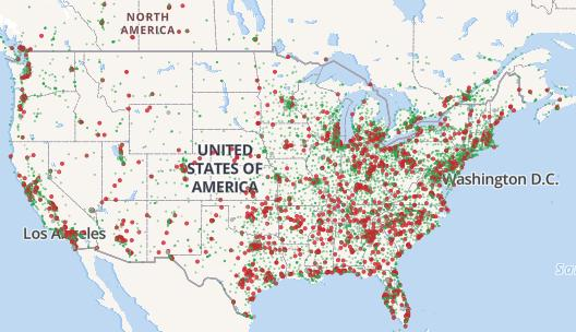

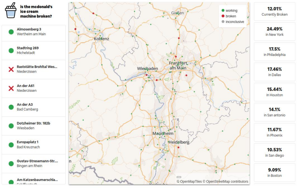

McBroken: Student analysieren das Ausmaß
2020 änderte sich das: Ein Hamburger Informatik-Student war derart frustriert über das regelmäßig fehlende Eis im Sommer, dass er sich per Reverse Engineering die API-Schnittstelle des Fast Food Konzerns genauer anschaute. Über die Smartphone-App kann man feststellen, ob Eis in einer Filiale verfügbar ist. Daraus entstand McBroken: Seine Webanwendung führt regelmäßig Testbestellungen bei allen Standorten in Deutschland durch und zeigt in einer Karte an, wo die Kunden McFlurry bekommen. Das Interesse war riesig, nach weniger als 30 Minuten zählte die Seite mehr als 10.000 Besucher.4

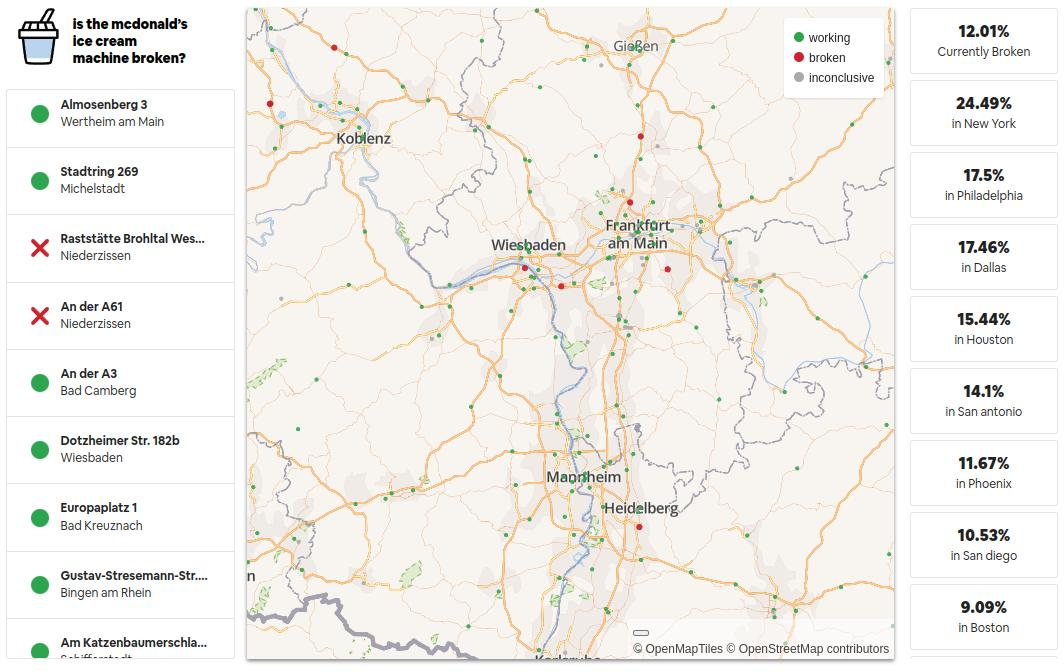

Übersicht von McBroken am 20.01.2025
Später wurde McBroke auf weitere Länder wie die USA, Kanada und Großbritannien ausgeweitet – mehr sind geplant. McFlurry-Fans können sich vor einem Besuch informieren, ob die Eismaschine funktioniert. Interessant sind zudem die daraus gewonnen summierten Zahlen: Zum Recherchezeitpunkt dieses Artikels sind gute 12% aller Maschinen defekt, in New York sogar mehr als doppelt so viele. Während in Deutschland nur einige rote Flecken erkennbar sind, sieht es in den USA daher deutlich schlechter aus. Die Presseabteilung von McDonald’s USA lobte ihn dafür als wahren Fan, der Kunden hilft, an leckere Eiscreme zu kommen.5
Während meiner Recherchen hat sich die Situation laut McBroken sogar verschlechtert: Am 14.01.2024 waren 12% defekt, ein gutes Jahr später sind es sogar 14,7%. Auch in den einzelnen Städten bestätigt sich dieses Bild – etwa mit 32% kaputten Maschinen, statt rund 24,5% im Jahr zuvor.
