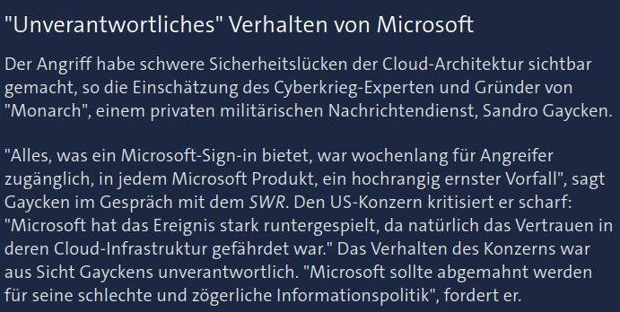

Die Tagesschau fasst den Vorfall zusammen, macht aber das Ausmaß klar und zitiert Recherchen des SWR. Auch dort stellt man fest, wie Microsoft den Angriff heruntergespielt hat. Hier wird auch ein wichtiger Punkt aufgegriffen, der oft zu kurz kommt: Niemand kennt den genauen Umfang oder weiß, ob die Angreifer Hintertüren eingebaut haben – immerhin hatten sie Vollzugriff. Manuel Höferlin, innenpolitischer Sprecher der FDP-Fraktion stellt zutreffend fest, dass die beste Verschlüsselung nutzlos ist, wenn der Schlüssel schlecht geschützt in unbefugte Hände gerät. Auch setzt er sich für das Schließen von Sicherheitslücken ein, statt diese staatlich auszunutzen. Das hätte hier zwar nichts geholfen, da das Problem bei Microsoft lag und nicht durch 0-Day Schwachstellen verursacht wurde. Dennoch eine vernünftige Haltung.
Gegen Ende wird festgestellt, dass das Europäische Parlament stark von Microsoft abhängig ist: Man setzt überall auf Windows, Teams, SharePoint und Exchange. Zumindest auf die Cloud-Varianten der letzten Drei hatten Angreifer lange Zeit Zugang, mutmaßlich aus China. Das solle man nun prüfen. Viel wichtiger finde ich aber die Forderung, sich von Microsoft zu lösen und auf freie, selbst verwaltete Software zu wechseln.4 Diesen Schritt ist z.B. Indien bereits gegangen, nachdem sie sich durch Microsoft-Software zahlreiche Ransomware-Schädlinge eingefangen haben. Schon in diesem Beitrag habe ich das befürwortet: Neben verschiedenen Sicherheitsproblemen sind wir auch politisch und finanziell in Abhängigkeit und daher z.B. Preiserhöhungen recht schutzlos ausgeliefert.5

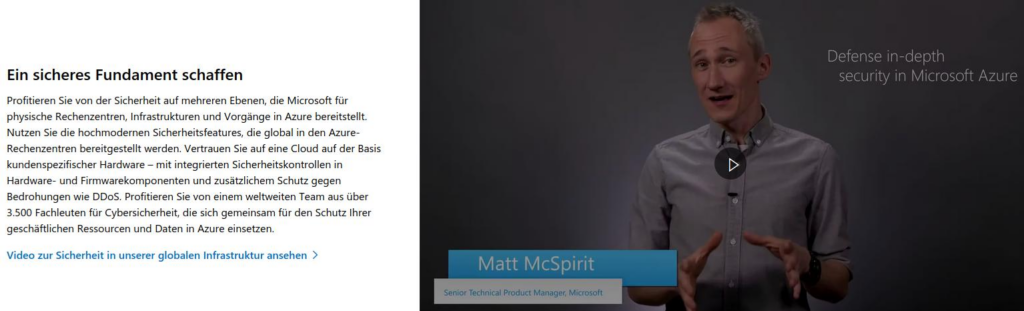

Fassen wir zusammen: Eine Verkettung von fünf Schwachstellen bzw. Fehlern hat dazu geführt, dass ein Universalschlüssel noch mächtiger wurde und bis zu 2 Jahre lang in unbefugtem Besitz war. Microsoft selbst sieht das als wahrscheinlichste Erklärung, da sie nicht vollständig bewiesen ist. Dabei zeigte sich, dass der Konzern es mit dem Schutz des Firmennetzwerkes nicht so genau nimmt. Und ironischerweise sogar die eigenen Produkte als Sicherheitsrisiko betrachtet. Bereits das ist mehr als bemerkenswert, nachdem Sicherheit doch eines der zentralen Versprechen der Cloud ist. Microsoft selbst brüstet sich mit alleine über 3.500 Sicherheitsexperten nur für die Azure-Cloud.6
