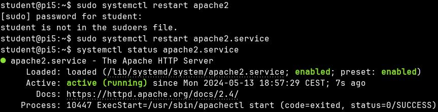

Mit visudo kann die sudoers Datei inklusive Syntaxprüfung bearbeitet werden. Folgende Zeile erlaubt beispielsweise dem Benutzer namens student, den Systemd-Dienst des Apache2 Webservers ohne Passworteingabe neu starten zu dürfen:
student ALL=NOPASSWD: /usr/bin/systemctl restart apache2.service
Mehrere Befehle könnten per Komma getrennt werden, um etwa auch die Start/Stop Operationen zu erlauben. Zuvor wurde dies dem Nutzer noch verweigert, weil er keine Berechtigung besaß.
Sudo bietet nicht nur feine Berechtigungen mit Protokollierung. Es ist sicher & bequem nutzbar, weil man beim Arbeiten mit einem normalen Konto jederzeit sudo vor einen Befehl setzen kann, um diesen mit vollen Root-Rechten auszuführen. Im Gegensatz zu einer Anmeldung mit einem separaten (Root/Admin) Nutzer unterbricht das den Arbeitsablauf nicht. Außerdem lässt sich einstellen, ob Sudo die Eingabe des Passworts benötigt. Falls ja, kann eine Art Ticket festgelegt werden: Wer sich mit Sudo authentifiziert, darf es X Minuten ohne erneute Kennworteingabe verwenden.2
$ sudo journalctl -f /usr/bin/sudo
May 13 14:20:09 pi5 sudo[8285]: pam_unix(sudo:auth): conversation failed
May 13 14:20:09 pi5 sudo[8285]: pam_unix(sudo:auth): auth could not identify password for [student]
May 13 14:20:09 pi5 sudo[8285]:  student : user NOT in sudoers ; TTY=pts/3 ; PWD=/home/student ; USER=root ; COMMAND=/usr/bin/whoami

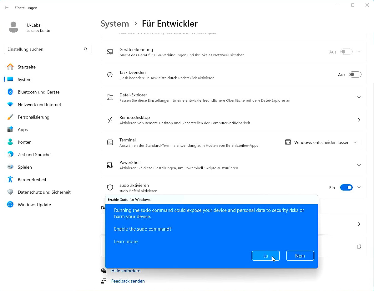

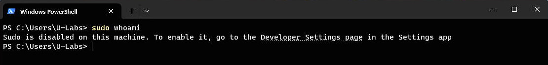

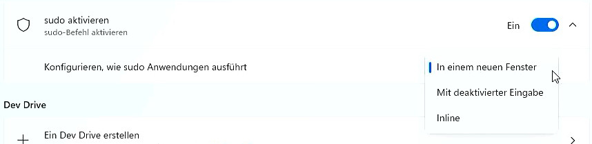

Praktisch: Bei gedrückter [STRG] Taste erreicht man über den verlinkten Developer Settings page Text direkt die Einstellungsseite unter System > Für Entwickler. Vor der Aktivierung erscheint eine Warnmeldung.

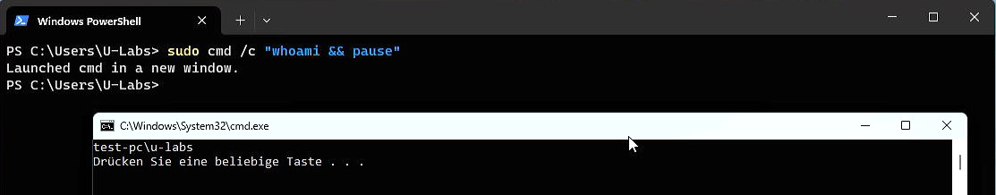

Während das Konzept vom Unix bzw. GNU/Linux-Vorbild übernommen wurde, unterscheidet sich Sudo für Windows. Man sollte daher die Einstellungsgruppe ausklappen und sich die drei Varianten anschauen. Standardmäßig verhält sich Sudo für Windows nämlich ganz anders, als man es seit Jahrzehnten von GNU/Linux gewohnt ist.11 Die Voreinstellung In einem neuen Fenster öffnet eine neue Konsole mit Administrator-Rechten und führt den Befehl dort aus.
Das ist äußerst ungünstig und wird einige verwirren, weil sich Konsolenfenster unter Windows bekannterweise automatisch schließen, nachdem das Programm darin beendet ist. Wer also nur einen Befehl wie whoami ausführt, der den Name des angemeldeten Benutzers ausgibt und sich danach beendet, kann Sudo für Windows in der Form nicht nutzen. Hier erscheint kurz ein Konsolenfenster, das sofort wieder verschwindet. Unter GNU/Linux würde dies problemlos funktionieren. Unter Windows erfordert das einen Workaround: Etwa eine CMD-Instanz starten, in der man den Befehl aufruft, sowie anschließend mit pause das Fenster blockiert.

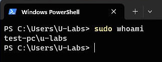

Erst die anderen beiden Optionen lösen dieses Problem durch Ausführung des Befehls in der bereits geöffneten Konsole. Inline entspricht der GNU/Linux Implementierung von sudo. Damit kann der Nutzer mit der Software interagieren, beispielsweise für Bestätigungen oder andere Nutzereingaben.

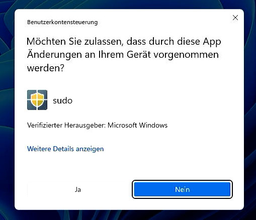

In allen Fällen erscheint die UAC-Abfrage der Benutzerkontensteuerung, wie es seit Vista bei administrativen Funktionen üblich ist:

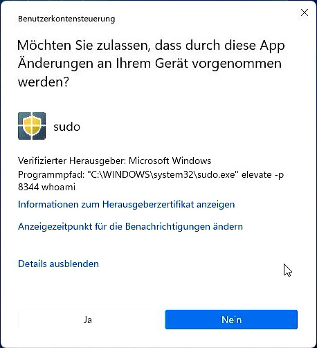

Ungünstig finde ich allerdings, dass hier standardmäßig nur sudo angezeigt wird. Technisch ist das zwar korrekt – schließlich fordert es die erhöhten Rechte an. Für den Nutzer ist aber erst mal nicht klar, welches Zielprogramm gestartet wird. Immerhin sieht man das nach dem Einblenden der Details am Ende:
Das ist intransparent. Bei klassischer Software mag das Konzept in Ordnung sein, lediglich den Name des Programms anzuzeigen. Hier passt es nicht, weil sudo bloß eine Zwischenschicht ist und alleine keine Rückschlüsse darauf zulässt, was dadurch letztendlich mit vollen Rechten ausgeführt wird. Daher sollte aus meiner Sicht der ausgeführte Befehl standardmäßig eingeblendet werden. Ein Vorschlag für 2024? 😉
