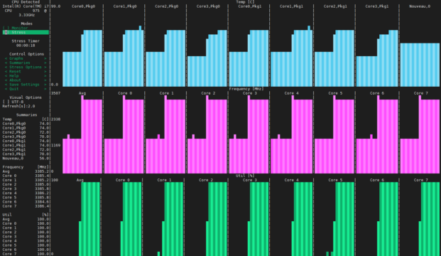

Verschiedene Programme ermöglichen Lasttests unter Linux. Im folgenden möchte ich stress in Kombination mit s-tui vorstellen. Warum gerade diese beiden? Das Tool stress ist ein relativ simples Kommandozeilenwerkzeug, um Prozessorkerne voll auszulasten. Zwar würde das bereits ausreichen. Doch während des Tests möchte man gewisse Systemparameter überwachen, um den Verlauf zu beobachten. Beispielsweise Taktfrequenz, Kernauslastung und vor allem die Temperatur.
Hier kommt s-tui ins Spiel: Das in Python geschriebene Tool stellt diese Werte grafisch dar. Und zwar im Zeitverlauf. So kann man sehen, wie diese sich während des Tests entwickeln. Gegenüber dem händischen Auslesen ist dies ein Vorteil. Zumal es wesentlich bequemer ist.

Lasttest starten
Dies funktioniert denkbar einfach: Nach dem Starten navigiert man mit der Pfeil nach unten Taste zum Modus Stress. Um ihn zu starten, genügt das Drücken der Leertaste. Nach wenigen Sekunden sollten sich Taktfrequenz, Auslastung und auch die Temperatur sichtlich erhöhen.
Um den Test zu beenden, einfach mit der Pfeiltaste wieder einen Eintrag nach oben zu Monitor navigieren. Nach dem Drücken der Leertaste zeigt s-tui nur die aktuellen Werte, ohne Prozessorlast zu erzeugen.
