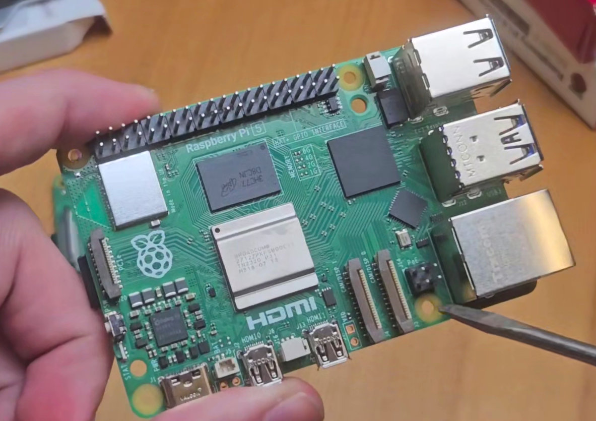

Welchen Raspberry Pi 5 sollte ich nehmen?
Wie schon beim Vorgänger, gibt es den Raspberry Pi 5 in verschiedenen Modellen. Diese unterscheiden sich durch den Arbeitsspeicher: Zum Verkaufsstart ist er mit 4 GB und 8 GB verfügbar, später sollen 1 GB & 2 GB folgen. Wie viel Hauptspeicher benötigt wird, hängt davon ab, was man konkret machen möchte: Speicherhungrige Programme wie beispielsweise Elasticsearch oder Minecraft benötigen mehr, als das Betreiben einer schlanken PHP-Seite.
Wichtig zu wissen: Der Arbeitsspeicher ist bei Einplatinencomputern aufgelötet! Er kann daher nicht ausgetauscht oder erweitert werden, wie man es von (X86) PCs her kennt. Auch bei X86 Notebooks ist das grundsätzlich möglich – sofern man sich nicht für ein dünnes Modell oder einen Hersteller entschieden hat, der den Speicher komplett verlötet, um den Austausch zu erschweren.
Entscheidet man sich für eine zu kleine Version, muss ein neuer Pi gekauft werden, um mehr Speicher zu erhalten. Es macht daher Sinn, sich vor dem Kauf ein paar Gedanken darüber machen. Solltest du bestimmte Programme betreiben wollen, empfiehlt sich ein Blick in die Systemanforderungen. Wenn dort nichts konkretes steht, helfen möglicherweise Erfahrungsberichte/Anleitungen aus anderen Quellen des Web.
Solltest du dir unsicher sein, empfehle ich 4 GB als Mittelweg. Damit sind sehr viele Anwendungsfälle möglich. 8 GB werden nur für den Betrieb von sehr vielen oder speicherhungrigen Anwendungen benötigt. Wie viel Arbeitsspeicher ein Raspberry Pi besitzt, sieht man seit dem 5er Modell rechts unter der GPIO-Leiste (siehe Bild oben).

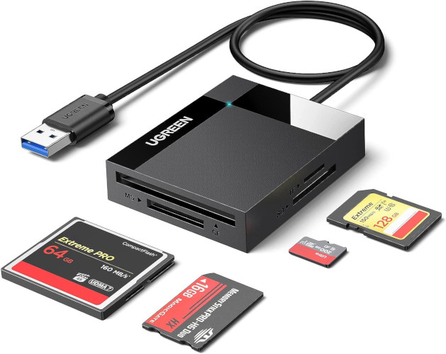

Der Speicherkartenleser bespielt sie
Um das Betriebssystem auf die Karte zu übertragen, benötigst du zudem einen Computer mit Speicherkartenleser. Wenn dieser SD-Karten unterstützt, reicht das oft aus: Viele Micro-SD Karten enthalten einen Adapter von Micro-SD auf SD. Sollte dein PC keinen Kartenleser haben, kannst du einen externen per USB anschließen. Ich nutze den 4 in 1 Kartenleser von UGREEN dafür: Er unterstützt alle gängigen Formate, sogar die alten Compact Flash Karten. Wichtig für mich war, dass er Micro-SD Karten direkt ohne Adapter akzeptiert.
Für Micro-SD Karten gibt es darüber hinaus sehr günstige USB-Sticks. Hier ist Vorsicht geboten: Bei diesem Modell war die Geschwindigkeit deutlich geringer – das Überspielen des Raspberry Pi OS dauerte ewig.
