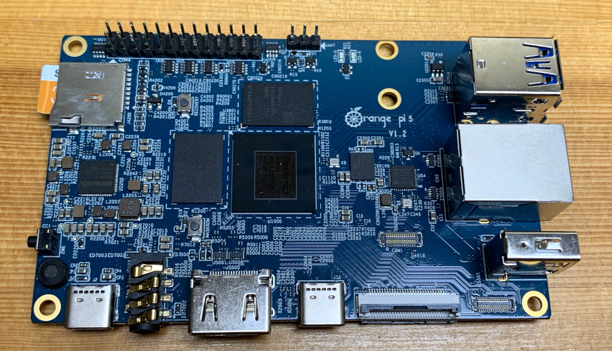

Der Orange Pi 5 ist ein Einplatinencomputer mit dem Ziel, deutlich stärker als der Raspberry Pi zu sein – ich habe ihn schon vor längerem ausführlich getestet. Er setzt auf den Rockchip RK3588S, in dem auch der A76 als Prozessor verbaut wurde, der nun im Raspberry Pi 5 steckt. Allerdings nutzt der Rockchip bereits ARMs „big.LITTLE“ Architektur: Dem A76 steht ein schwächerer A55 zur Seite. Für Aufgaben mit geringer Rechenlast kommt der stromsparende A55 zum Einsatz. Wird mehr Leistung benötigt, schaltet sich der A76 hinzu. Dieser verbraucht mehr Energie, ist dafür aber auch stärker. Mehr dazu in meinem Test zum Orange Pi 5.
Dort war der Orange Pi 5 dem Raspberry Pi 4 klar überlegen: Schon der A76 hatte viel mehr Leistung, die sich vor allem bei der Nutzung als kleiner Desktop im Alltag positiv bemerkbar machte. Dadurch vermied er längere Wartezeiten, welche man beim Pi 4 bereits während des Surfens regelmäßig über sich ergehen lassen musste: Sein Prozessor war oft auf Vollast und kam beim Rendern komplexerer Webseiten oder gar Webanwendungen nur mühsam hinterher.
Durch das Upgrade ist dieser Vergleich neu zu bewerten und der Vergleich von Raspberry Pi 5 und Orange Pi 5 wird interessant, wie bereits jemand von euch aus der Community anmerkte. Meine Vorabprognose: Der Abstand wird deutlich zurück gehen, da beide ja über den gleichen Hauptprozessor verfügen. Dennoch sehe ich den Orange Pi durch seinen Co-Prozessor zumindest etwas weiter vorne.

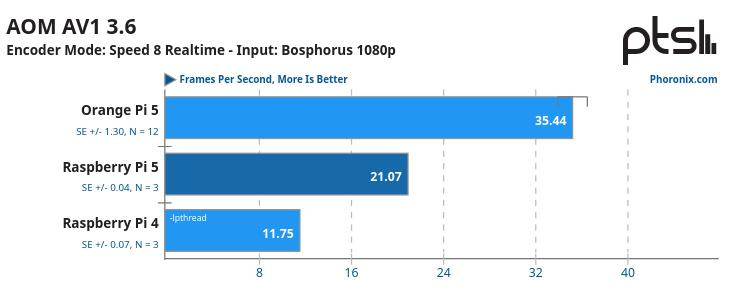

In manchen Disziplinen ist der Orange Pi 5 den beiden Raspberry Pis mit größerem Vorsprung überlegen, ein Beispiel:

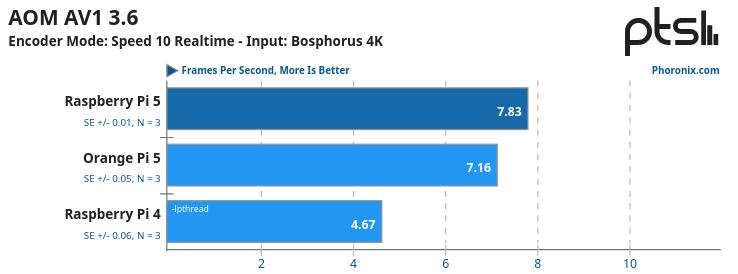

Beim gleichen Codec in 4K statt Full-HD Auflösung sieht es dagegen anders au s. Hier erreicht der Raspberry Pi 5 sogar minimal mehr Bilder pro Sekunde:
Der erste Platz geht an den Orange Pi 5 mit vergleichsweise knappem Abstand zum Raspberry Pi 5. Ich habe mit mehr gerechnet. Möglicherweise liegt es daran, dass die big.LITTLE Architektur noch recht neu ist und bisher nicht überall ausgereizt wird? Das müsste man genauer untersuchen. Falls es an der Software liegt, ist hier ggf. noch Raum nach oben. Denn schlussendlich zeigen die vielen Messungen: Je nach konkretem Anwendungszweck ist der Orange Pi 5 dem Raspberry Pi 5 ein gutes Stück voraus. Teilweise ist der Abstand gering oder der Pi 5 ist sogar etwas schneller, daher der knappe Sieg.

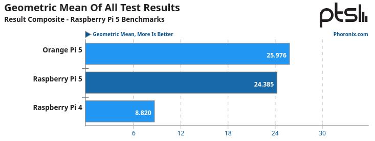

Eindeutig ist dagegen, dass der Raspberry Pi 5 weitaus besser abschneidet, als sein Vorgänger. Dieser liegt in keiner einzigen Messung vorne sondern immer mit deutlichem Abstand hinten. In einigen Fällen sogar stark abgeschlagen. Im Gesamtergebnis aller Messungen ist eindeutig, dass der Raspberry Pi 5 weitaus besser abschneidet, als sein Vorgänger. 8.820 Punkte beim Raspberry Pi 4 stehen 24.385 des Nachfolgers gegenüber. Das entspricht einer Leistungssteigerung von rund Faktor 2,8 und liegt damit im Rahmen des Versprochenen.
