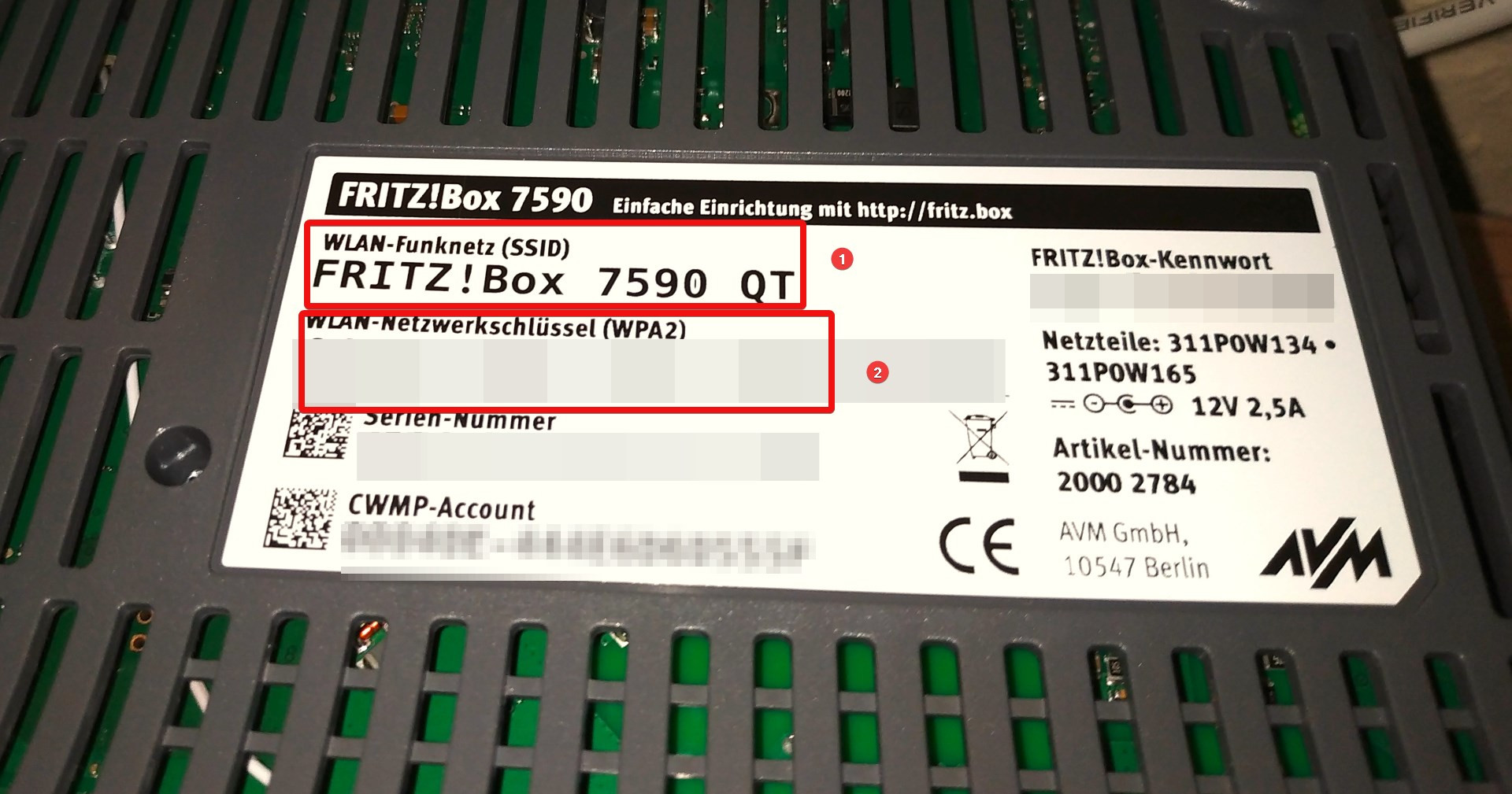

Egal für welche Variante ihr euch entscheidet: In beiden Fällen müsst ihr wissen, wie euer WLAN-Netzwerk heißt (SSID) und welches Passwort (Netzwerkschlüssel) dafür gesetzt ist. Ansonsten kann sich der Raspberry Pi damit nicht verbinden. Name und Netzwerkschlüssel ist entweder vom Hersteller vorgegeben, in dem Fall findet ihr ihn oft auf der Rückseite des WLAN-Routers – zusammen mit dem WPA-Schlüssel, der den Zugriff durch unbefugte verhindern soll. Im Folgenden sieht man dies beispielhaft an einer AVM Fritz! Box:
1 ist hier der Name des Netzwerkes, 2 der Schlüssel. Sofern ihr dies nicht selbst geändert habt (was prinzipiell aus Sicherheitsgründen zu empfehlen wäre), habt ihr damit die notwendigen Zugangsdaten. Wenn (SSID) und/oder Passwort des WLANs durch euch geändert wurden und diese nicht mehr bekannt sind, schaut am besten in der Weboberfläche des WLAN-Routers nach. Alternativ bieten auch viele bereits verbundene Geräte diese Möglichkeit. Beispielsweise kann man unter Windows und Linux alle gespeicherten WLAN-Netzwerke mit ihrem Netzwerkschlüssel einsehen.
