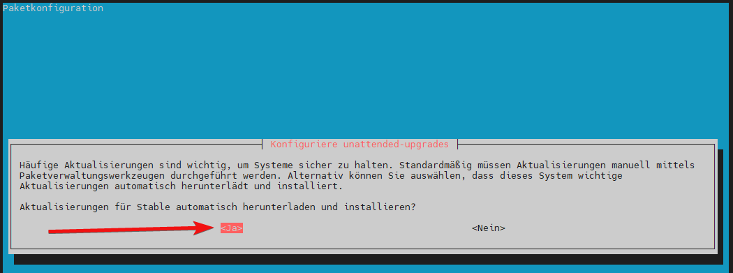

Nach der Installation gilt es auszuwählen, welche Aktualisierungen automatisch installiert werden sollen. Auf Wunsch lassen sich auch alle Updates ohne zutun einspielen. Hier ist allerdings abzuwägen, ob dieser Mehrwert den möglichen Problemen überwiegt. Das Beschränken auf Sicherheitsupdates ist meiner Meinung nach ein sinnvoller Kompromiss. Funktionelle Updates kann man dann von Zeit zu Zeit händisch installieren. Die automatischen Sicherheitsaktualisierungen aktivieren wir mit folgendem Befehl:
sudo dpkg-reconfigure -plow unattended-upgrades
Kurz darauf öffnet sich ein Dialogfenster, welches mit Ja zu bestätigen ist:
