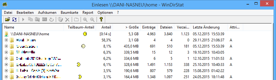

In diesem Fall bleibt dem Programm jedoch keine andere Wahl, als die jeweilige Freigabe rekursiv Datei für Datei und Ordner für Ordner zu durchsuchen. Dies zeigt WinDirStat durch ein Pacman-Symbol bei den aktuell bearbeiteten Ordnern:
