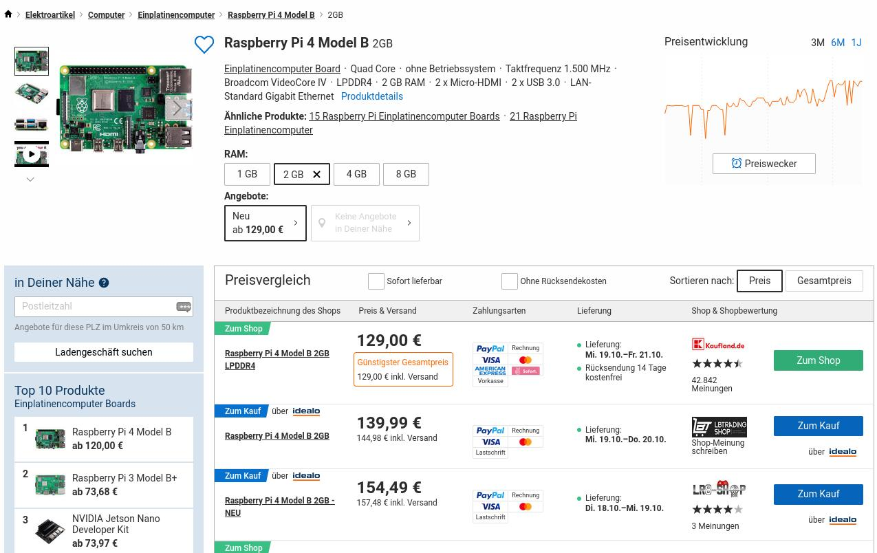

Zumindest wenn man keine astronomischen Mondpreise bezahlen möchte. Denn einige Anbieter können inzwischen zwar wieder liefern – zeitweise hat man selbst mit Aufpreis zahlreiche Wochen warten müssen. Doch aufgrund der hohen Nachfrage sind die Preise in den letzten Monaten deutlich gestiegen. So zahlt man Stand Mitte Oktober satte 129 Euro für einen Raspberry Pi 4 mit 2 GB Arbeitsspeicher – wohlgemerkt ohne jegliches Zubehör. Und das beim günstigsten Anbieter. Der nächst teurere verlangt bereits rund 145 Euro. Zum Vergleich: Der reguläre Preis gegen Ende 2021 betrug etwa 50 bis 60 Euro. Selbst dieser war bereits im Vergleich zu vor der Pandemie erhöht und entsprach eher dem ursprünglichen Preis für die Variante mit 4 GB.
Für die 4 GB Variante sind derzeit mindestens 143 Euro fällig. Ein vergleichsweise moderater Aufpreis, doch absolut gesehen entspricht das mehr als einer Verdoppelung innerhalb weniger Monaten.
Preisvergleich Raspberry Pi 4 mit 2 GB RAM auf Idealo
