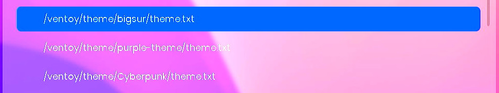

Zu empfehlen ist, alle Daten der Plugins dort ebenfalls abzulegen. Ventoy schlägt einen Unterordner pro Erweiterung vor, der dessen Name trägt – in diesem Falle also theme. Technisch ist der Pfad aber frei wählbar. In diesem Basis-Ordner jeweils einen Unterordner pro Design erstellen. Darin wird aus dem Archiv der Inhalt des Ordners entpackt, der die theme.txt Datei enthält.
Diesen Pfad müssen wir Ventoy mitteilen. Unter Xfce könnt ihr dafür einfach die Datei mit der linken Maustaste anklicken und [STRG] + [C] drücken, damit euch der komplette Pfad in die Zwischenablage kopiert wird. Damit geht es in der Web-Oberfläche weiter, die VentoyPlugson zur einfacheren Konfiguration standardmäßig unter http://127.0.0.1:24681 (wird nach dem Start in der Konsole angezeigt) startet. Klickt hier links auf Theme Plugin und in der Box file unten auf Add. In das Feld File Path kopiert ihr den lokalen Pfad zur theme.txt des Designs, beispielsweise so:
Dieser Pfad enthält den lokalen Einhängepunkt, den es beim späteren Booten von Ventoy natürlich so nicht gibt. Darum müsst ihr euch aber keine Gedanken machen: Ventoy erkennt das und schreibt ihn vor dem Speichern einheitlich um, wobei die Partition mit euren Daten als Wurzelverzeichnis / betrachtet wird. Der lokale /run/media/daniel/… Pfad wird somit zu /ventoy/theme/breeze/theme.txt.
Ihr könnt mehrere Designs hinterlegen und innerhalb von Ventoy mit F5 > Theme Select diese im laufenden Betrieb ohne Neustart wechseln. Die Spalte Default legt fest, welches davon nach dem Booten automatisch geladen werden soll. Standardmäßig ist unten Random ausgewählt – in diesem Falle wird ein zufälliges geladen, sodass sich das Aussehen bei jedem Start ändert. Außer ihr ändert dies, in dem ihr beim gewünschten Design auf Default klickt.
