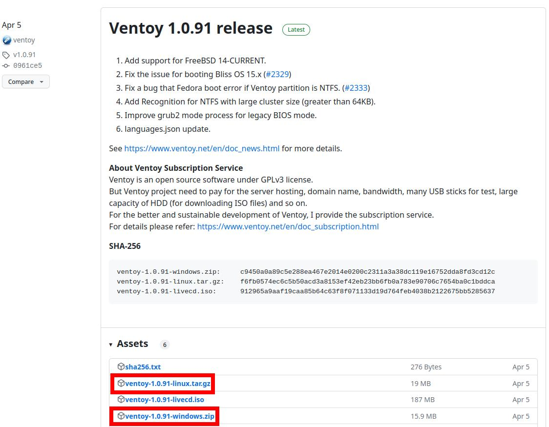

Bevorzugt sind die Github-Releases, hier lädt man unter Assets das Archiv für das jeweilige Betriebssystem herunter und entpackt es. Die Live-CD ist nicht die ISO-Version von Ventoy! Sie wurde entwickelt, weil es unter Windows häufig zu Problemen beim Erstellen des Sticks kommt – entweder durch Windows selbst, oder Drittanbieter-Software wie beispielsweise Antivirenscanner. Unter GNU/Linux kann mit dd ohne Einschränkungen direkt auf den Stick geschrieben werden. Das ISO enthält daher lediglich das Installationswerkzeug, damit reine Windows-Nutzer ohne GNU/Linux-Umgebung damit alternativ ihren USB-Stick erstellen können. Wenn ihr ausschließlich Windows verwendet und mit dem hier beschriebenen Weg Probleme bekommt, könnt ihr alternativ den Umweg über das ISO gehen.

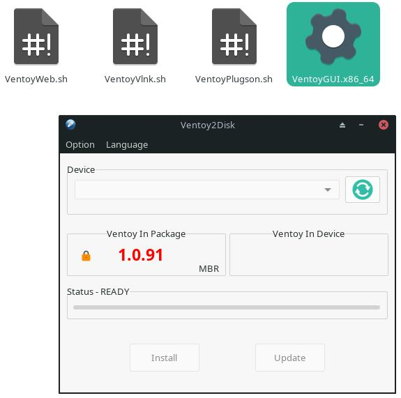

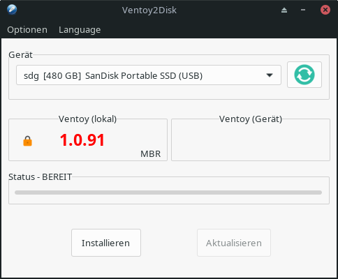

Im entpackten Ordner startet ihr VentoyGUI.x86_64 (GNU/Linux) oder Ventoy2Disk.exe (Windows). Falls ihr ein 32 Bit Betriebssystem oder die ARM-Architektur nutzt, ist VentoyGUI.i386 bzw. VentoyGUI.aarch64 eure Wahl. Alle sind bereits ausführbar, falls sich das ändern sollte, nutzt chmod +x VentoyGUI.* um das entsprechende Bit zur Ausführung zu setzen. Unter Windows liegen Binärdateien für andere Architekturen im Ordner altexe. Unabhängig von der Architektur sollte sich das kleine Programm Ventoy2Disk öffnen:
Hier sollten zwei Einstellungen im Menü Option geprüft und ggf. gesetzt werden:

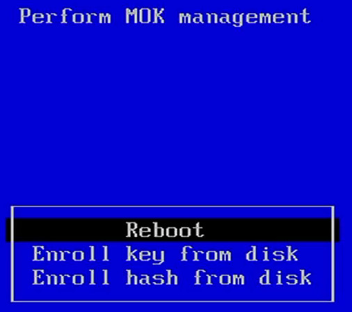

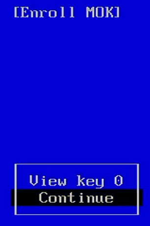

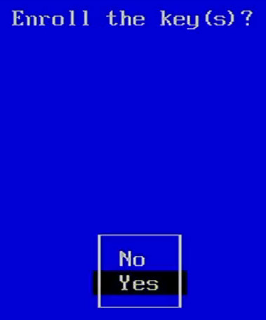

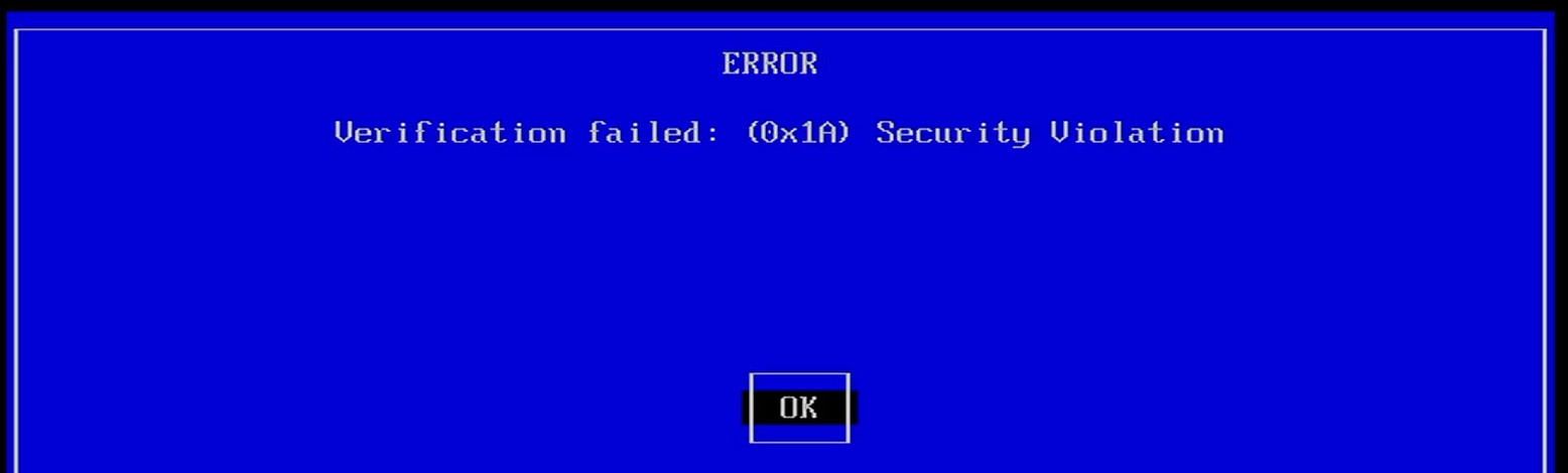

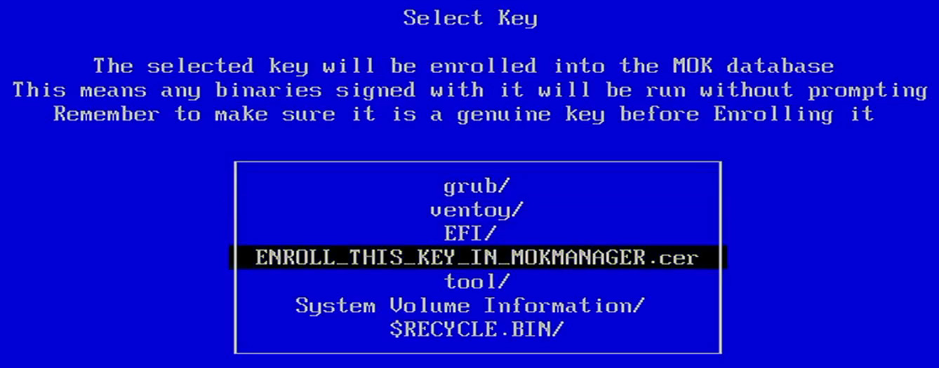

Secure Boot Support ist eine UEFI-Funktion, die eine Signatur für den Bootloader erzwingt. Sie soll Manipulationen verhindern, ist aus mehreren Gründen jedoch umstritten: Es wurden immer wieder Möglichkeiten zur Umgehung bekannt und kann Nicht-Windows-Betriebssysteme von GNU/Linux vom PC aussperren. Da Secure Boot von Microsoft für Windows gefordert wird, ist es bei neuen Hauptplatinen meist automatisch aktiv. Mit dem Haken wird Shim eingesetzt – ansonsten verweigert das UEFI den Start von Ventoy. Sofern ihr Secure Boot nicht ausgeschaltet habt, muss dieser Haken daher gesetzt sein.
Partition Style beschreibt das Verfahren, wie Boot-Informationen und die Partitionen des Laufwerks gespeichert werden. MBR (Master Boot Record) war im BIOS lange Zeit üblich, wurde im Nachfolger UEFI jedoch durch GPT (GUID Partition Table) abgelöst. GPT ist robuster und kann mehr sowie größere Partitionen anlegen. MBR ist auf 4 Partitionen und Festplatten mit 2 TB begrenzt. Wenn ihr UEFI nutzt und dort der Legacy-Modus deaktiviert ist, wird hier GPT ausgewählt. In allen anderen Fällen genügt der Standardwert MBR.
Wer die deutsche Sprache bevorzugt, kann im Menü Language den Eintrag German (Deutsch) auswählen. Die Sprache bezieht sich nur auf Ventoy2Disk, nicht das damit erstellte Laufwerk. Ventoy2Disk ist allerdings noch nicht vollständig übersetzt, beispielsweise bleibt der Eintrag Language unverändert auf Englisch.
Achtet darauf, das richtige Laufwerk auszuwählen! Alle Daten darauf werden bei der Installation gelöscht!
Habt ihr euren Stick oder die externe SSD bereits angeschlossen, sollte sie im Hauptfenster in der Liste auftauchen. Falls nicht, drückt rechts daneben auf den runden Aktualisieren-Knopf mit den zwei Pfeilen. Die linke Box Ventoy (lokal) zeigt an, welche Version ihr aus dem ausgeführten Paket installieren könnt, sowie dessen Konfiguration (das Schloss links steht für Secure Boot aktiv, rechts unten wird vermerkt, ob MBR oder GPT ausgewählt ist). Nach Auswahl des Gerätes prüft das Werkzeug, ob Ventoy bereits darauf installiert ist. Falls ja, zeigt die Box rechts nach dem gleichen Muster, wie die Installation auf dem Gerät konfiguriert ist.

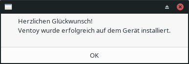

Zum Starten klickt ihr unten auf Installieren. Da wie zuvor erwähnt alle Daten gelöscht werden, müsst ihr zweimal hintereinander bestätigen, das gewünschte Laufwerk auszuwählen, auf dem keine wichtigen Daten gespeichert sind. Der Vorgang dauert aufgrund der kompakten Größe von Ventoy nur wenige Sekunden und wird mit einem Dialog bestätigt:

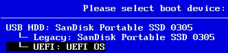

Nun kann das Laufwerk an dem gewünschten PC angeschlossen werden. Wichtig ist: Im BIOS/UEFI muss entweder USB vor der internen Festplatte in der Boot-Reihenfolge eingestellt sein. Oder man nutzt die bei manchen Mainboards verfügbare Funktion zum temporären Ändern der Startreihenfolge, um vom Stick zu starten. Spezielle Einstellungen sind (abgesehen von der Secure Boot Aktivierung, falls es im UEFI aktiv ist) nicht erforderlich. Ventoy ist in der Lage, sowohl per UEFI, als auch BIOS zu starten. Das erstellte Medium bietet beides automatisch an:

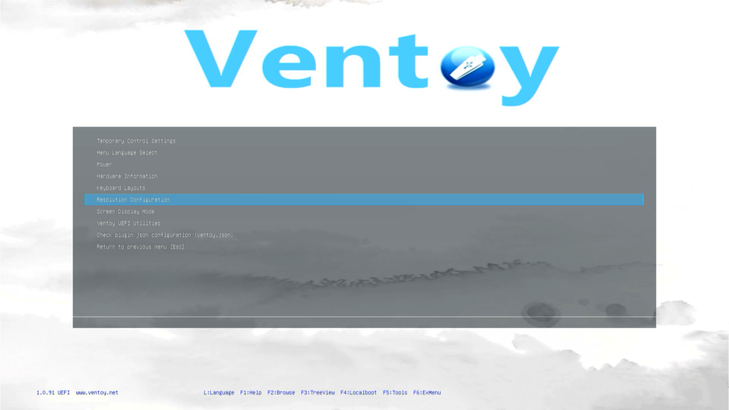

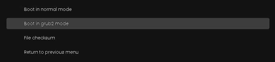

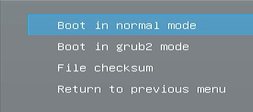

Nach dem Start listet Ventoy alle unterstützten Dateien (ISO, IMG, usw.) auf. Über die Pfeiltasten kann man auswählen, welches geladen werden soll. Nach dem Bestätigen mit [ENTER] erscheint ein Menü. Zum Starten sollte bevorzugt Boot in normal mode gewählt werden. Technisch erfolgt hierbei die Emulierung des ISO als virtuelles Laufwerk. Der grub2 mode bzw. bei Windows Wimboot ist nur notwendig, wenn der Start im normalen Modus nicht funktionieren sollte – dies ist bei mir mit mehreren Betriebssystemen bisher noch nicht aufgetreten. Hier wird jeweils alternativ eine vom Betriebssystem abhängige Methode zum Laden des Installationsmediums verwendet. Falls die automatische Konfiguration eingerichtet ist, erfolgt eine weitere Abfrage, ob und welche Datei man laden möchte.
Ansonsten startet Ventoy in die gewählte Datei, als wäre diese direkt auf das Medium geladen worden. Ab hier gibt es also keinen Unterschied mehr, und man kann bei GNU/Linux-Distributionen wahlweise das Live-System starten, oder es installieren. Wurde eine Windows-ISO-Datei übertragen, startet der Installations-Assistent.
Unten werden alle allgemeinen Funktionen angezeigt, welche über die anfangs genannte Taste aufgerufen werden können:
  • Links erscheint neben der Fentoy-Version der verwendete Boot-Modus (BIOS oder UEFI). Man sollte als erstes prüfen, ob dies dem gewünschten entspricht.
  • L ändert die Sprache. Vieles ist übersetzt, allerdings sind die deutschen Bezeichnungen länger – in der Standard-Auflösung passen daher im Gegensatz zu Englisch nicht alle Beschriftungen auf den Bildschirm.
  • F1 zeigt eine Hilfeseite
  • F2 listet alle Dateien auf dem Installationsmedium auf (nützlich, falls dort nicht automatisch erkannte liegen sollten) sowie alle Dateisysteme, die Grub lesen kann (ggf. vorher mounten, falls man weitere Medien einbindet).
  • F3 aktiviert die Baum-Ansicht. Dadurch werden Dateien und Verzeichnisse so angezeigt, wie sie auf der Ventoy-Partition vorhanden sind, inklusive Größenangabe. Nützlich, wenn ihr viele Dateien dort liegen habt und sie daher in Unterordnern strukturiert sind. Standardmäßig lädt es die Listen-Ansicht, die alle Dateien alphabetisch anzeigt, sowohl im Wurzelverzeichnis, als auch in den Unterordnern (ohne dies zu kennzeichnen).
  • F4 sucht auf den lokalen Datenträgern des PCs nach Bootmanagern, von denen gestartet werden kann. Mit Vorsicht zu genießen, da es ggf. nicht alle findet!
  • F5 öffnet eine Sammlung nützlicher Werkzeuge: Man kann beispielsweise ins BIOS/UEFI starten, manche Konfigurationseinstellungen temporär für diese Sitzung ändern, die Auflösung von standardmäßig 1024×768 erhöhen (womit das Platzproblem bei der deutschen Übersetzung gelöst werden würde), das Tastaturlayout ändern (zur Dateneingabe nützlich, falls die automatische Installation mit Nachfragen nach z.B. dem Benutzername aktiv ist) und weiter Dinge aufrufen, die man nicht alltäglich braucht, allerdings v.a. zur Fehlersuche durchaus nützlich sein können.
  • F6 aktiviert eine eigene Grub-Konfiguration. Diese muss dafür unter /ventoy/ventoy_grub.cfg abgelegt worden sein, damit sie an dieser Stelle geladen werden kann.

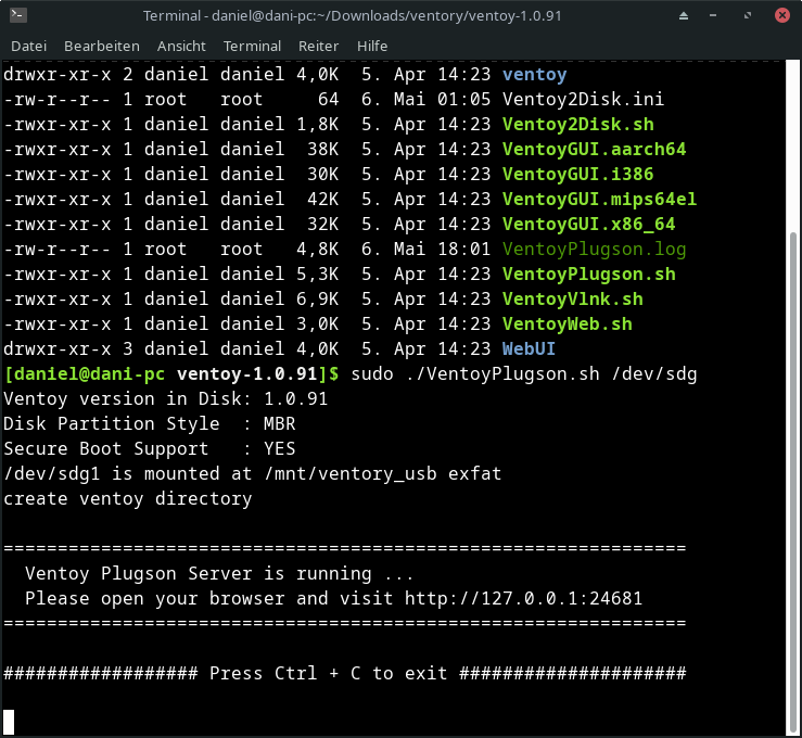

Anschließend startet ihr das Werkzeug mit dem Laufwerkspfad (nicht die Partition oder den Einhängepunkt, das ermittelt es selbst) als Argument:
sudo ./VentoyPlugson.sh /dev/sdg

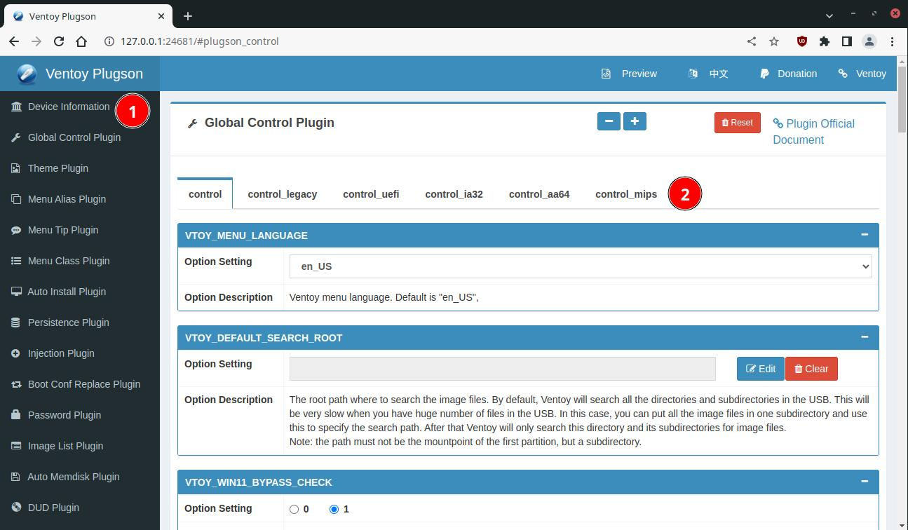

Passt alles, wird ein lokaler Webserver auf der angegebenen Adresse http://127.0.0.1:24681 gestartet und ihr könnt diese in eurem Browser aufrufen. Die Übersichtsseite zeigt alle Informationen zur Ventoy-Installation an. Über die Gruppen links könnt ihr verschiedene Arten von Einstellungen (1) aufrufen. Für jede Gruppe lässt sich einstellen, für welche (BIOS/UEFI) Architektur diese gelten soll. Hierfür gibt es verschiedene Reiter (2). Dies ist nur in speziellen Fällen notwendig, sodass der erste Standard-Reiter control (der generell gilt) meist ausreicht.

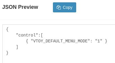

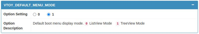

In den allgemeinen Einstellungen lässt sich beispielsweise die Standard-Ansicht der Abbilder mittels VTOY_DEFAULT_MENU_MODE von 0 (Liste) zu 1 (Baum) ändern.
Ein roter Punkt im Reiter der Gültigkeit (control) zeigt, dass man hier Änderungen vorgenommen hat. Im Hintergrund schreibt die Oberfläche automatisch die Einstellung in die JSON-Konfigurationsdatei, welche im Pfad /Ventoy/ventoy/ventoy.json liegt. Ab der zweiten Änderung wird zudem automatisch eine Sicherung angelegt. Deren kompletten Inhalt kann man sich oben rechts mit einem Klick auf Preview anzeigen lassen. Sie enthält nur Einstellungen, die vom Standard abweichen. Würde man die Ansicht mit VTOY_DEFAULT_MENU_MODE = 0 wieder auf Liste (Standard) zurück stellen, verschwindet der Eintrag aus der JSON-Datei. Wahlweise kann man auch die Datei direkt im Dateisystem ändern. Die Web-Oberfläche dürfte jedoch meist einfacher sein. Zumal man dort neben einer Beschreibung was die jeweilige Einstellung bewirkt auch die gültigen Werte (hier z.B. nur 0 oder 1) sieht, sofern diese begrenzt sind.
Erweiterungen mit Plugins
Abgesehen von den Geräte-Informationen enden die Gruppen aller Einstellungen auf Plugin: Global Control Plugin, Theme Plugin, Menu Alias Plugin usw. Alles was nicht zu den grundlegenden Kernfunktionen gehört, wird über solche Erweiterungen abgebildet. Sollte ein Plugin weitere Daten benötigen, wird im /ventory Ordner ein Unterordner mit dem Name der Erweiterung erstellt. Beispielsweise /ventoy/theme für das Theme Plugin, in dem man die Textdatei des Grub2-Designs sowie weitere Ressourcen (Schriften, Grafiken etc.) ablegt.
