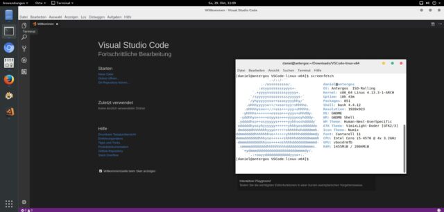

Möchte man Visual Studio Code auf diese Art unter Arch Linux verwenden, erscheint beim Starten über die Konsole jedoch folgende Fehlermeldung:
./code: error while loading shared libraries: libgconf-2.so.4: cannot open shared object file: No such file or directory
Zur Lösung genügt es, die fehlende Library mittels Paketmanager Pacman nachzuinstallieren:
sudo pacman -S gconf
Anschließend kann der Editor problemlos gestartet werden.
