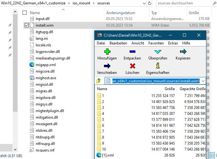

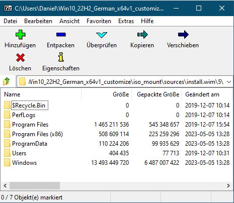

In diesem Abbild liegen wiederum weitere Abbilder von Windows, wofür Microsoft das WIM-Format (Windows Image Format) verwendet.4 Seit Windows Vista kopiert der Installations-Assistent hauptsächlich eines dieser Abbilder auf das lokale System, sie liegen in sources\install.wim. Mit ca. 5 GB ist es die größte Datei, das Archivprogramm 7-Zip kann sie lesend öffnen.
Die Nummern stehen für verschiedene Editionen von Windows: 1 entspricht Windows 10 Home, 2 die gleichnamige N-Edition – jede Edition existiert mit und ohne N. Es folgen Education (3 & 4), Pro (5 & 6) sowie weitere. Bei Windows 10 22H2 sind es insgesamt 10 Stück. Jeder der Ordner enthält die bekannte Verzeichnisstruktur einer abgeschlossenen Windows-Installation. Für Anpassungen ist es erforderlich, den jeweiligen Index anzugeben. Die Änderungen gelten somit nur für die jeweilige Edition, etwa Windows 10/11 Pro.

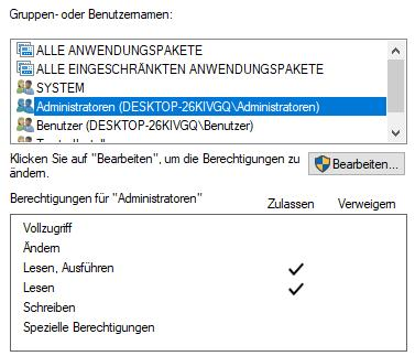

Möchtet ihr dort Dateien ersetzen (z.B. die erwähnte setup.bmp), gelingt dies selbst mit Administrator-Rechten nicht. Das liegt daran, dass in den ACLs selbst lokale Administratoren lediglich lesen und ausführen dürfen:
Um dort auch schreiben zu können, übertragen wir uns die Eigentümerschaft mit takeown (vergleichbar mit chown unter GNU/Linux) und gewähren dem angemeldeten Benutzer durch icacls volle Rechte.

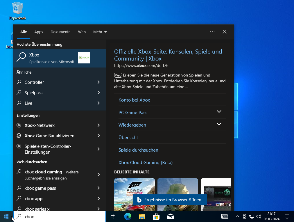

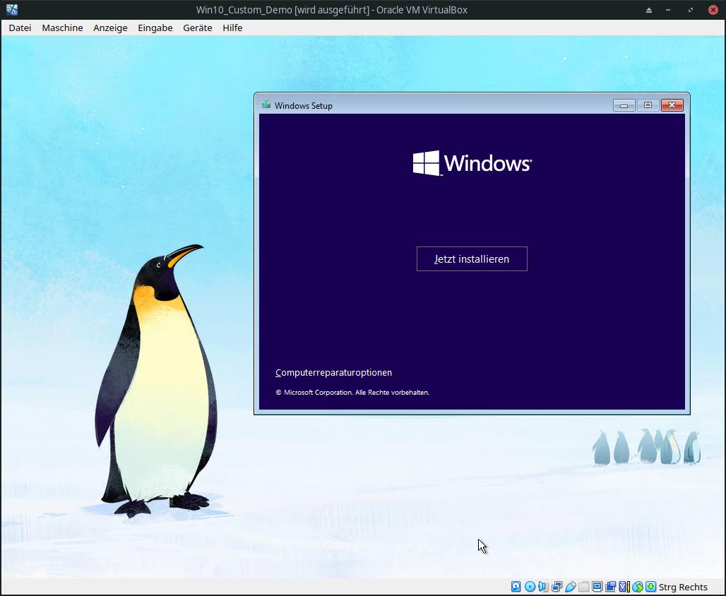

Die Ausgabedatei enthält nun das originale Installations-Abbild von Microsoft inklusive unserer Anpassungen und kann genau so verwendet werden: Zum Beispiel mit Ventoy auf einen Multi-Boot Stick ablegen, um davon zu booten. Oder als Startmedium in einer VM hinterlegen, letzteres dürfte für Tests der einfachere Weg sein. In meinem Beispiel ist ein Installations-Assistent mit Linux-Pinguin als Hintergrund entstanden:
In dieser Installation habe ich auch die Xbox-Pakete entfernt, wie im vorherigen Beispiel demonstriert. Im Startmenü werden daher keine Anwendungen zur Xbox angezeigt:
