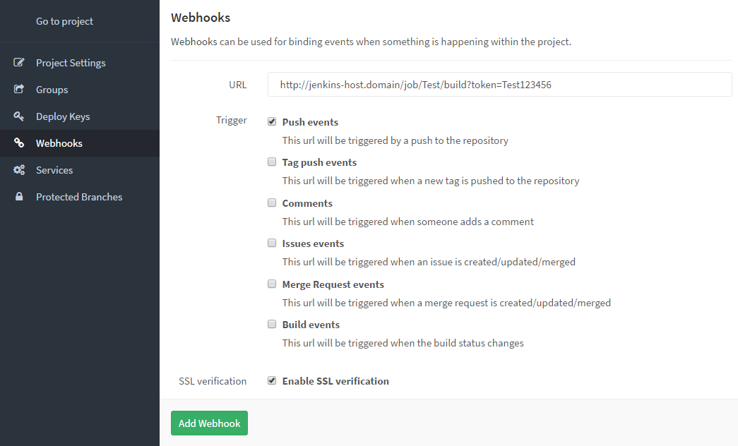

Nun öffnen wir das dazugehörige GitLab-Projekt und klicken links unten in der Navigation auf Settings sowie anschließend Webhooks. In das URL-Feld wird die soeben ermittelte Jenkins-URL eingefügt. Als Trigger sollte nur Push events aktiviert sein:
Nach einem Klick auf Add Webhook sollte er in der Auflistung am Ende der Seite erscheinen. Dort kann man durch einen Klick auf Test Hook die URL testweise aufrufen lassen um sicherzustellen, dass alles wie gewünscht funktioniert:
