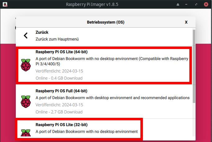

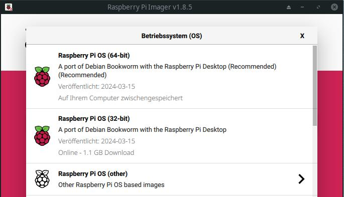

Durch die Auswahl des Modells werden dir beim Drücken des mittleren Knopfes OS WÄHLEN nur die aktuellen, unterstützten Versionen angezeigt – so verhinderst du, versehentlich eine ältere Version auszuwählen, die auf dem Raspberry Pi 5 gar nicht startet. An dieser Stelle musst du dich nun entscheiden: Möchte ich eine grafische Desktopumgebung? Dies ist sinnvoll, wenn Bildschirm, Tastatur und Maus am Raspberry Pi angeschlossen sind. Etwa, um ihn zum Surfen zu verwenden oder direkt darauf zu programmieren. In diesem Falle wählst du auf der ersten Seite Raspberry Pi OS aus.
Beim Raspberry Pi OS besteht immer die Wahl zwischen 32-Bit und 64-Bit. Das ist die Speicherbrandbreite, somit lautet der wichtigste Unterschied: 32-Bit ist auf maximal 4 GB Arbeitsspeicher (pro Prozess) beschränkt, 64-Bit unterstützt mehr. Spätestens beim Raspberry Pi 5 mit 8 GB RAM ist 64 Bit obligatorisch. Solltest du dir unsicher sein, ist beim Raspberry Pi 5 in der Regel 64-Bit die bessere Wahl. 32-Bit macht nur für leistungsschwache Modelle mit wenig Arbeitsspeicher Sinn, zumal manche Software für ARM nur als 64 Bit Edition angeboten wird. Den Wechsel von 32 zu 64 Bit beim Raspberry Pi OS habe ich in diesem Beitrag schon einmal ausführlicher beschrieben, falls dich das näher interessiert. Mit Fokus auf X86-Systeme (wo dies bereits seit vielen Jahren abgeschlossen ist) findest du hier weitere Informationen zum Hintergrund.
Sollte dein Raspberry Pi 5 ohne Bildschirm betrieben werden (z.B. als kleiner Server), ist eine Desktop-Umgebung unnötig: Sie verschwendet Ressourcen und vergrößert die Angriffsfläche – wie jede Software, die installiert aber nicht benutzt wird. In diesem Falle kannst du daher das schlankere Lite-Abbild wählen. Du findest es unter Raspberry Pi OS (other):
Es gibt hier auch noch eine weitere „Full“ Variante. Darin enthalten sind neben der grafischen Desktop-Umgebung zusätzliche Programme wie z.B. LibreOffice für Dokumente, Tabellen und Präsentationen. All diese Programme kann man jedoch bei Bedarf händisch nachinstallieren. Zum Ausprobieren mag dieses Abbild interessant sein, produktiv einsetzen würde ich es nicht.

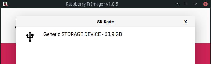

Im letzten Schritt wählst du die zuvor eingesteckte Speicherkarte aus. Der Raspberry Pi Imager filtert auf Speicherkarten und USB-Geräte, es werden also auch z.B. USB-Sticks oder externe Festplatten angezeigt. Am besten trennst du alle anderen Geräte, um nicht versehentlich das Falsche auszuwählen. So taucht nur eines auf. Ansonsten können Hersteller und Kapazität ein Indiz sein.

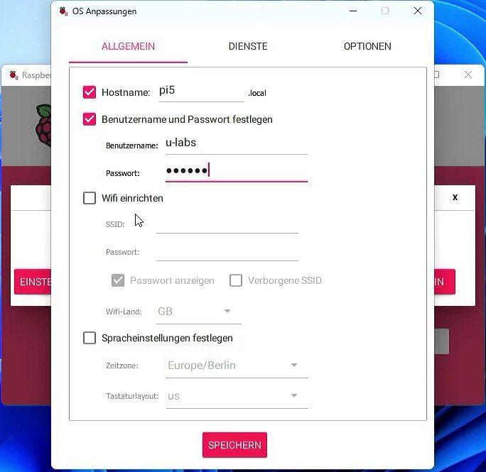

Anpassungen/Vorkonfiguration

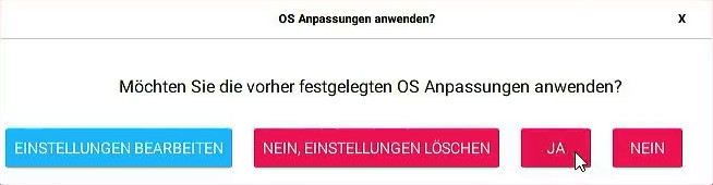

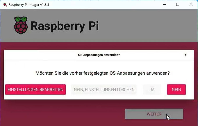

Nachdem du rechts unten auf Weiter klickst, fragt dich der Imager, ob du „OS Anpassungen“ vornehmen möchtest. Damit kann man vorab einige Einstellungen festlegen, die man am PC leichter vornimmt, als direkt am Gerät – beispielsweise das hinterlegen des Netzwerkschlüssels, falls sich der Raspberry Pi 5 per WLAN mit deinem Netzwerk und damit auch dem Internet verbinden soll. Bei der Variante mit Desktop-Umgebung vereinfacht dieser Schritt die Einrichtung lediglich, da alle Einstellungen direkt am Gerät mit Bildschirm, Tastatur und Maus vorgenommen werden können. Wer die Lite-Edition installiert, möchte jedoch in der Regel genau das nicht. Wenn du hier alle Einstellungen vornimmst, kannst du z.B. SSH aktivieren und dich später zum Pi verbinden, ohne Eingabegeräte anschließen zu müssen.
Klickst du hier auf Nein, wird das Raspberry Pi OS ohne Voreinstellungen auf die Speicherkarte geschrieben. Um die verfügbaren Einstellungen einzusehen und bearbeiten zu können, klicke stattdessen auf Einstellungen bearbeiten. Die beiden Knöpfe rechts daneben sind beim ersten Start ausgegraut, da sich der Imager die gesetzten Einstellungen merkt. Sie stehen somit erst ab dem zweiten Mal zur Verfügung.
Für die Lite-Installation solltest du im Reiter Allgemein einen Hostname festlegen. Dies ist der Computername – unter ihm erreichst du in den meisten Heimnetzwerken den Raspberry Pi, etwa zum Aufbau einer SSH-Verbindung. Du kannst diese Optionen auch für die vollwertige Desktop-Edition setzen. Dort sind sie optional. Um sich per SSH anzumelden, ist ein Benutzerkonto notwendig. Vergebe dafür direkt darunter Name und Passwort dafür. Für den Benutzername sollten am besten nur Groß/Kleinbuchstaben und Minus sowie Unterstrich verwendet werden, um Probleme zu vermeiden. Falls kein Ethernet (LAN) Anschluss am Aufstellort zur Verfügung steht, kannst du unter dem Nutzerkonto WLAN aktivieren und dessen Name (SSID) und Passwort eingeben. Der Raspberry Pi verbindet sich dann nach dem späteren Start automatisch damit, ohne dass die Zugangsdaten am Pi selbst eingegeben werden müssen. So kann er beispielsweise an einem Ort ohne Peripheriegeräte aufgestellt werden (beim Router, im Keller usw).

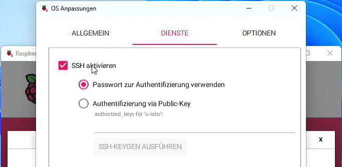

Damit du dich später per SSH verbinden kannst, muss der SSH-Server allerdings noch im Reiter Dienste aktiviert werden. Darunter kann die Art der Authentifizierung gewählt werden: Per Passwort oder Public-Key. Mit letzterem sind SSH-Schlüssel gemeint – diese sind sicherer und einfacher in der Handhabung, überfordern Einsteiger allerdings schnell. Zumindest wer bisher noch wenig oder keine Erfahrung mit GNU/Linux besitzt, sollte für den Einstieg auf die einfachere Passwort-Anmeldung setzen. Die Umstellung auf SSH-Schlüssel ist jederzeit später möglich, wenn man mehr Erfahrung gesammelt hat.
Schließe die Anpassungen mit Speichern ab und bestätige diesmal mit Ja, um die soeben eingestellten Anpassungen auf die Karte zu schreiben. Alternativ hast du hier die Möglichkeit, mit Nein eine Karte ohne jegliche Voreinstellungen zu erstellen. Die getätigten Einstellungen bleiben auf dem PC, an dem du gerade sitzt, gespeichert und werden beim nächsten Mal angezeigt – allerdings eben nicht auf die Karte geschrieben. Bevor dies geschieht, erscheint eine letzte Warnmeldung: Der Imager löscht den gesamten Inhalt der Karte, lädt dann das Raspberry Pi OS herunter, entpackt das Abbild und schreibt es auf die Speicherkarte. Du solltest dich daher vergewissern, dass sich darauf keine wichtigen, ungesicherten Daten mehr befinden.

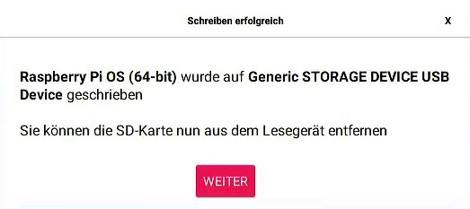

Der erste Start
Abhängig von deiner Internetgeschwindigkeit, dem ausgewählten Abbild (Lite ist am Kleinsten) und der Geschwindigkeit der Speicherkarte benötigt dies einige Minuten. Nach dem Übertragen der Daten folgt zusätzlich eine Verifizierung. Sie soll sicherstellen, dass während dem Überspielen keine Fehler aufgetreten sind oder die Karte defekt ist. Mit einer schnellen Karte auf einem frisch installierten Windows 11 PC mit 140 MBit/s Downloadgeschwindigkeit dauert die Installation des Raspberry Pi OS 12 Abbilds mit grafischer Oberfläche (1,1 GB – normale Edition, nicht die vollständige) etwa 5 Minuten.

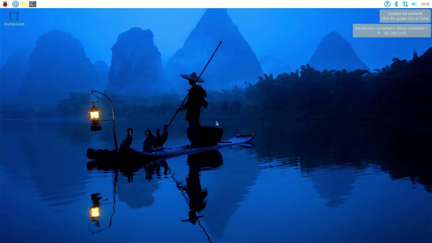

Die Arbeit des Imagers ist damit getan, du kannst ihn beenden und die Speicherkarte vom PC in den Raspberry Pi einsetzen. Schließe ggf. noch Ethernet (LAN), Bildschirm, Tastatur sowie Maus an. Dann fehlt nur noch das Netzteil. Nach dem Einstecken startet der Raspberry Pi 5 selbstständig. Der erste Start dauert etwas, da einige Aufgaben zur Einrichtung durchgeführt werden. Neben den eventuell gesetzten Voreinstellungen vergrößert sich das Abbild auf den gesamten Speicherplatz, den die Speicherkarte anbietet. Für letzteres startet das Raspberry Pi OS einmal neu. Nach kurzer Wartezeit solltest du entweder den Desktop des Raspberry Pi OS sehen, oder bei der Lite-Edition eine Konsole.

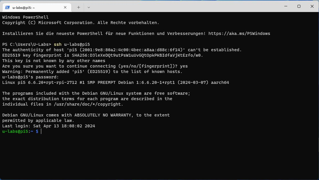

Falls kein Bildschirm verbunden ist, kannst du dich per SSH mit deinem Raspberry Pi verbinden. Unter GNU/Linux (und neueren Windows-Editionen) öffnest du eine Konsole (unter Windows Terminal oder CMD) und gibst folgendes ein:
ssh deinBenutzer@deinHostname
Die Platzhalter deinBenutzer und deinHostname ersetzt du dabei durch die Werte, welche in den Anpassungen im Reiter Allgemein angegeben wurden. In meinem Beispiel lautet der Nutzer u-labs
, als Gerätename (Hostname) habe ich schlicht pi5
gewählt. Beim ersten Verbindungsversuch bestätigst du den Fingerabdruck mit yes. Er ist dafür da, um spätere Manipulationsversuche an der Verbindung erkennen zu können. Nach der Eingabe des Passworts bist du mit dem Raspberry Pi verbunden.
