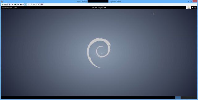

Schlussendlich benötigen wir noch einen Client für Windows, etwa den TightVNC Viewer. In diesem Fall in der Windows-Version. Der Vorteil des TightVNC Viewers ist jedoch seine Plattformunabhängigkeit: Er wurde in Java geschrieben und ist damit auf jedem gängigen Betriebssystem (Windows, Linux, Mac) lauffähig. Zum Verbinden wird als Remote-Host einfach die IP-Adresse des Servers gefolgt von der Instanz eingegeben. Beispielsweise 192.168.178.5:1, wenn man den TightVNC Server ohne Parameter startet. Dies zeigt der TightVNC Server beim start aber praktischerweise auch gleich an (New ‚X‘ desktop is 192.168.178.5:1), sodass man lediglich von dort kopieren muss.
