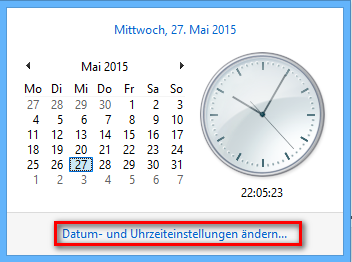

Dazu klickt man rechts unten in der Taskleiste auf die aktuelle Uhrzeit. Anschließend öffnet sich darüber ein kleines Fenster mit Kalender, in dem unten auf den blauen Text Datum- und Uhrzeiteinstellungen ändern geklickt werden muss:

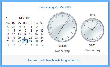

Windows 8.1 bietet die Möglichkeit, insgesamt drei verschiedene Uhren anzuzeigen: Eine für die lokale Zeit und zwei frei wählbare. Die Dritte kann in der unteren Box bei Bedarf ebenfalls aktiviert werden.
Die neu eingerichtete(n) Uhr(en) kann man ab sofort auf zwei verschiedenen Wegen sehen: Wird der Mauszeiger auf die Uhr rechts unten in der Ecke bewegt, öffnet sich ein kleines Fenster mit den aktuellen Uhrzeiten.
Wer die klassische Analog-Uhr bevorzugt, kann einfach auf die Uhr rechts unten im Tray klicken. Dann öffnet sich das gewohnte Popup-Fenster, in dem alle eingerichteten Uhren angezeigt werden:
Windows 8.1 kann mehrere Uhren mit verschiedenen Zeitzonen darstellen
