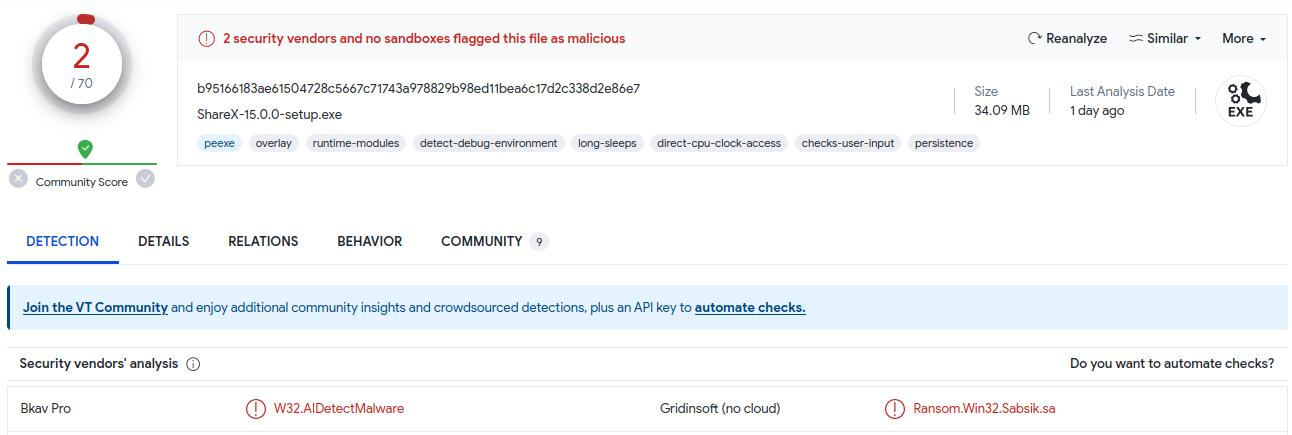

Weil falsche Alarme keine Seltenheit sind, ist es interessant zu sehen, wie betroffene Entwickler damit umgehen. Ein prominentes Beispiel ist die IT-Zeitschrift c’t: Über Nacht hielten zahlreiche Antivirenscanner eine von Ihnen für die Leser entwickelte Software plötzlich für schädlich. Sogar die Browser selbst verweigerten schon das Herunterladen. Hier machte sich die Heuristik bemerkbar, die bestimmte Verhaltensweisen pauschal als Trojaner zu werten scheint – unabhängig vom Kontext, da sie in diesem Falle legitim waren. Teilweise ersparen sich die Hersteller sogar eine eigene Analyse und kopieren die Ergebnisse der Konkurrenz, wenn diese eine Datei als schadhaft erkannt hat.
Einen zentralen Weg zur Meldung eines falschen Fundes gibt es nicht: Man muss also jeden Anbieter, der angeblich etwas gefunden hat, über unterschiedliche Kommunikationskanäle händisch kontaktieren – sofern er dies denn erlaubt. Manche bieten überhaupt keinen Weg, um Fehlalarme zu melden oder dieser kam nicht an. Und auch wer Meldungen annimmt, reagiert nicht immer. Teilweise wurden sie wegen eines nicht näher beschriebenen Sicherheitsproblems schlichtweg abgelehnt, oder es erfolgte keine Reaktion. Kurzum: Viel Arbeit und wenig Aussicht darauf, den Fehlalarm überall abstellen zu können – obwohl es sich bei der Software von c’t um quelloffene Software handelte, die man überprüfen konnte. Zumal sich die Ergebnisse mit der Zeit unterscheiden und ggf. weitere Meldungen notwendig werden.
Schlussendlich sah Heise jedoch keinen anderen Weg, als die Antivirenscanner mit einem Trick zu überlisten: Statt die Binärdatei (Windows Exe) direkt anzubieten, wurde sie in ein ZIP-Archiv verpackt und dieses wiederum mit einem simplen Passwort geschützt. Dies können sie nicht auspacken und somit erfolgt keine Analyse – man umgeht die Programme schlichtweg. Hier sind natürlich auf Wegen, welche auch von Kriminellen gegangen werden. Schließlich möchten sie auch ihre Schadsoftware vor Antivirenprogrammen verstecken.62 Interessant ist so etwas insbesondere für Schwachstellen in Antivirensoftware, die z.B. das Manipulieren der Ausnahmeliste ermöglicht: Ein Schadprogramm kann sich selbst als erlaubte Ausnahme festlegen und erst dann die schädlichen Bestandteile auspacken, die zum Schutz vor Entdeckung mit einem Passwort geschützt wurden. Oder noch besser: Gleich den Virenscanner selbst verwenden, wie es bei Rising passierte.63
