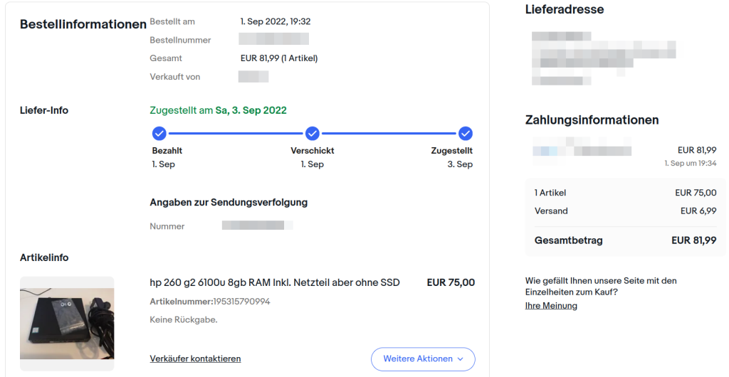

Ich habe das Gerät für rund 82 Euro inklusive Versand gebraucht auf eBay gekauft. Prozessor und Arbeitsspeicher sind vorhanden, jedoch keine SSD – die auf den Bildern zu sehende wurde nachträglich von mir eingebaut. Der Mini-PC ist auch mit anderer Ausstattung erhältlich. Gewerbliche Verkäufer mit Gewährleistungsanspruch sind ebenfalls zu finden, allerdings vergleichsweise eher seltener. Wer dies bevorzugt, sollte eher bei dezentralen Shops in diesem Bereich schauen. Bei privaten Verkäufern erhält man meist günstigere Preise und bessere Verfügbarkeit, dafür ohne Gewährleistungsansprüche. Grundsätzlich sollte die Beschreibung beachtet werden, da das Gerät in verschiedenen Ausstattungen erhältlich ist.
