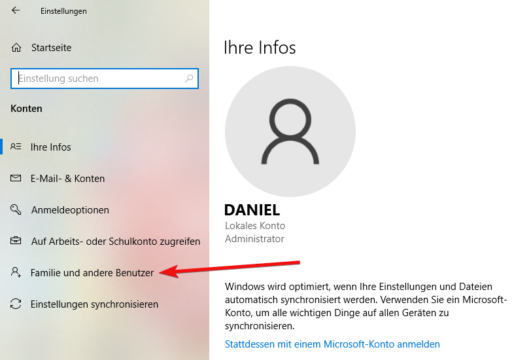

Zunächst öffnet man die neuen Einstellungen. Am einfachsten geht dies über einen Klick auf den Start-Knopf, gefolgt vom Zahnrad über dem Ausschaltknopf. Im sich öffnenden Einstellungsfenster auf Konten klicken.
Nun in der linken Navigation auf Familie und andere Benutzer.
