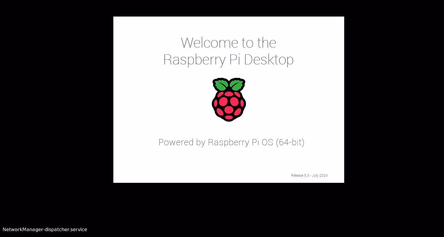

Danach dauert es ca. 26,2 Sekunden, bis der Desktop des Raspberry Pi OS vollständig geladen ist. Gemessen wurde von Hand mit einer Stoppuhr, sodass die menschliche Reaktionszeit für eine leichte Verzögerung führen dürfte. Selbst wenn wir davon großzügig 2 Sekunden abziehen, ist das verglichen mit X86-PCs vergleichsweise gemütlich.

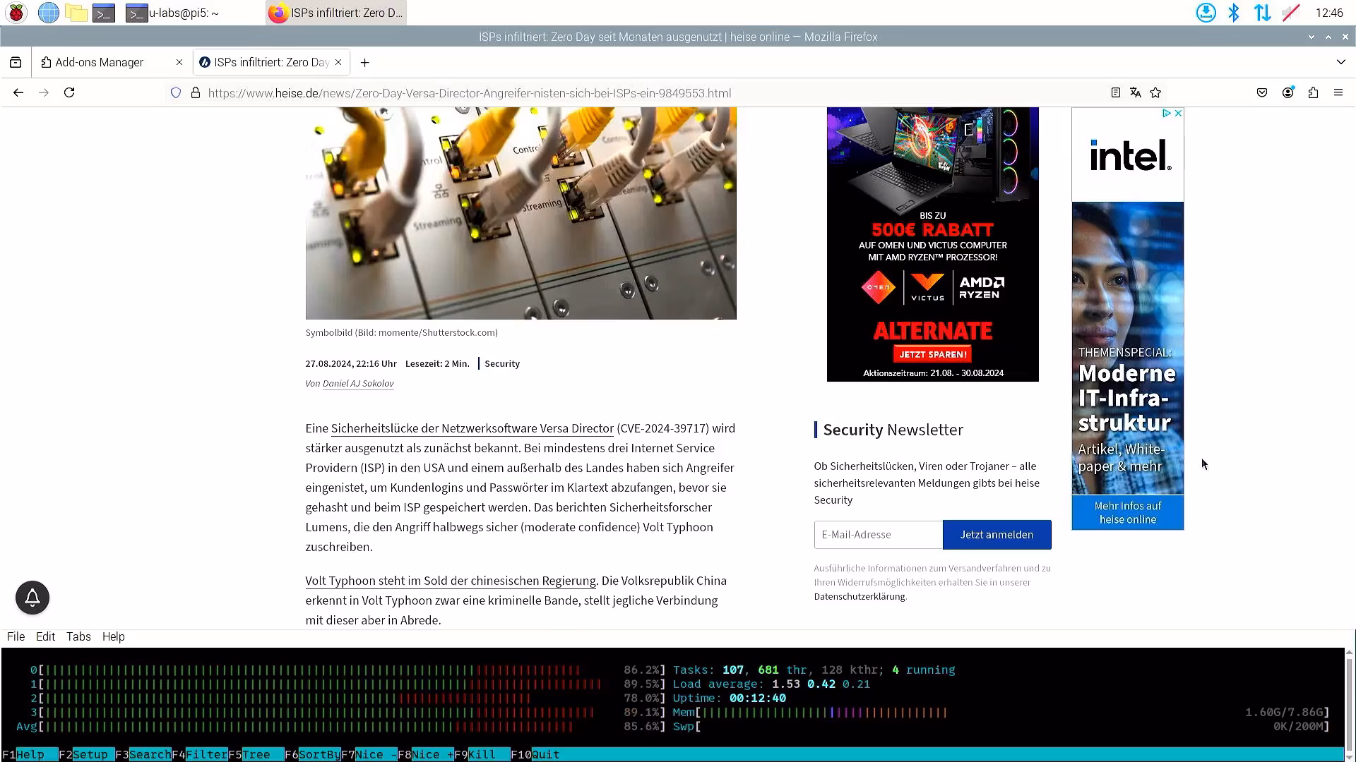

Bei den inzwischen typisch überladenen Webseiten sieht es etwas anders aus: Auf heise.de ist die CPU-Last mit einer Spitze von 62% mehr als doppelt so hoch. Das macht sich in den Ladezeiten bemerkbar: Insbesondere beim ersten Aufrufen der Startseite benötigt der Browser ein gutes Stück länger zum Laden und Rendern der Inhalte. Ähnliches ist auf spiegel.de (37%) und Golem.de (73%) zu beobachten. Im Vergleich zum Desktop-PC muss man auf solchen Seiten die eine oder andere Gedenksekunde mehr warten. Trotzdem ist das eine spürbare Verbesserung im Vergleich zum Raspberry Pi 4, auf dem das Surfen sich unangenehm zäh anfühlte.

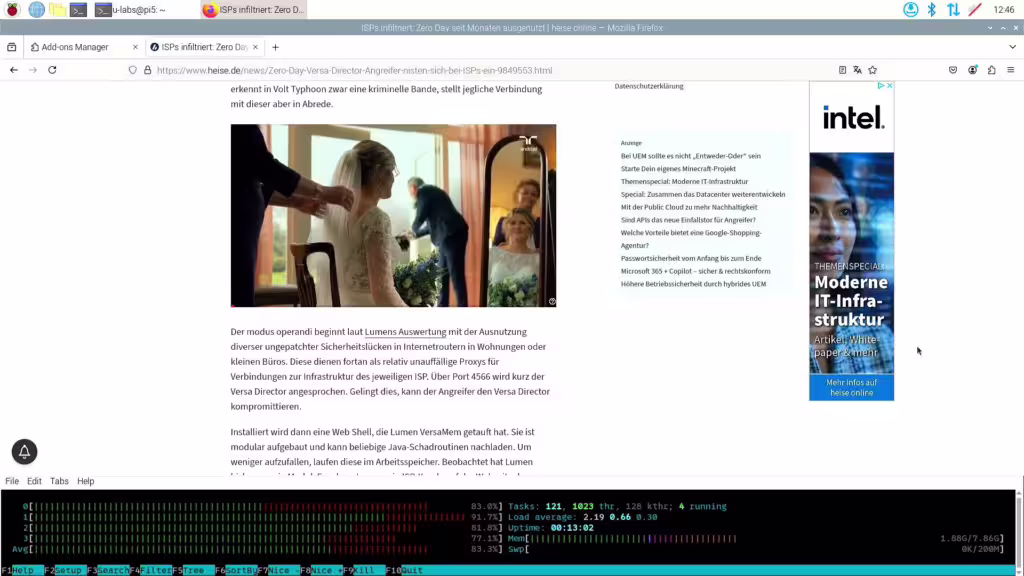

Schalten wir den Werbeblocker ab und surfen mit Werbung überladene Seiten auf, kommt unser kleiner ARM-Prozessor ganz schön ins Schwitzen: Alle vier Kerne gehen auf über 80% hoch – auf einer einzigen Seite. Es dürfte nicht verwundern, dass als Folge davon vereinzelt Ruckler auftreten.
Zwar beruhigt sich die starke Auslastung nach einigen Sekunden wieder. Doch bereits beim Scrollen kann sich das schnell wieder ändern, wenn das einbetten von automatisch abspielenden Videos als gute Idee erachtet wird. Neben dem Nerv-Faktor sind wir erneut bei über 80% Prozessorlast auf sämtlichen Kernen. Der Spiegel schafft es zwischenzeitlich sogar, die 90% Marke zu knacken. So gut die obigen Ergebnisse klingen mögen, zu den Faktoren gehört auch: Das kommerzialisierte und überwiegend durch Werbung finanzierte Web giert nach Ressourcen. Mit Werbeblocker verbessert sich die Leistung auf dem RPI5, doch dies schadet der Finanzierung vieler Dienste – ein Dilemma.

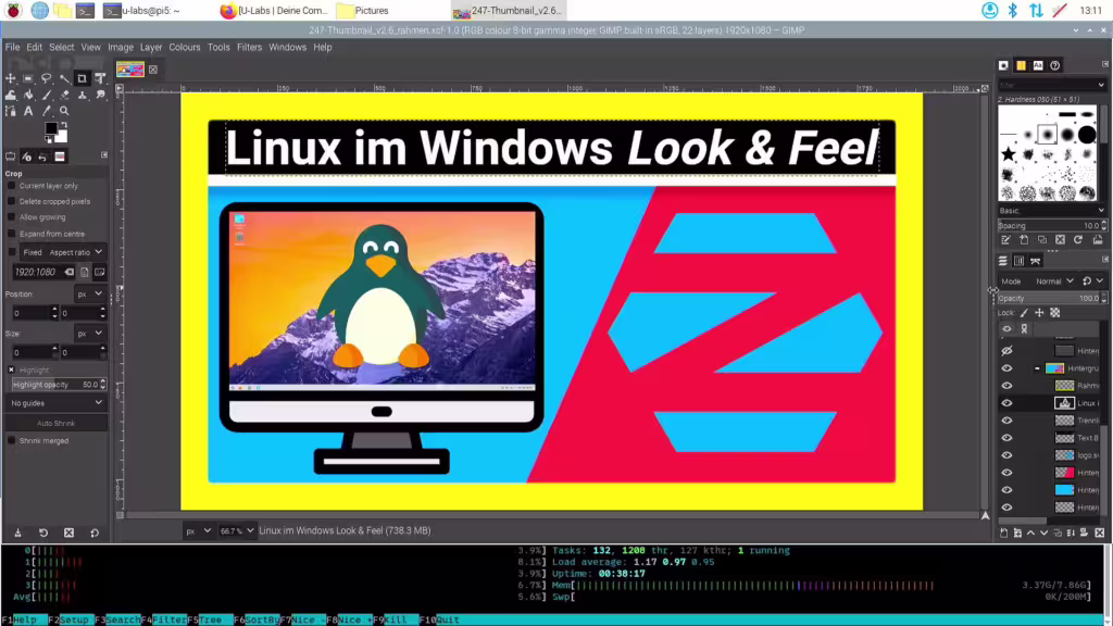

Mit 10 geöffneten Browser-Tabs fühlt sich der RPI5 immer noch nutzbar an. Bei 5 geöffneten Reitern habe ich Gimp nachinstalliert und damit eines meiner Vorschaubilder geöffnet: Die Bildbearbeitungssoftware startet einen Tick langsamer als auf meinem deutlich stärkeren X86 GNU/Linux PC. Allerdings immer noch schneller, als unter MS Windows.
