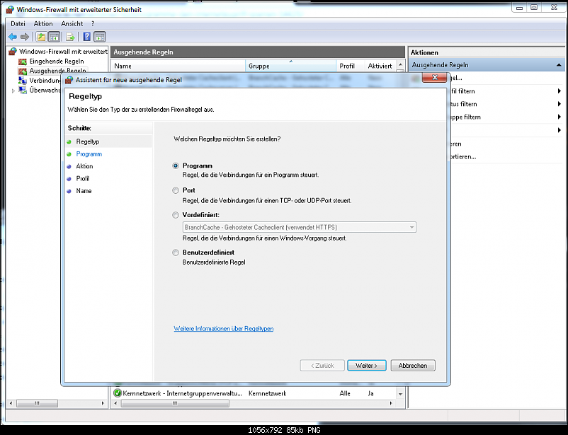

    Du musst eine Regel erstellen, die es nicht erlaubt, eine Verbindung mit dem Internet herzustellen. Bei Windows Seven sieht das so aus:
Hits:	311
Größe:	85,4 KB

    Du weisst schon dass er Xp besitzt?
    Meines wissens jab es die fw-settings unter xp noch nicht.
    ausserdem haben deine fenster vom screen nen aero-style, was unter cp ebenfalls nie gab

    Er sagte doch nur, wei es bei W7 aussieht. Wahrscheinlich als Anhaltspunkt für XP, da sich nicht sooviel geändert hat.
