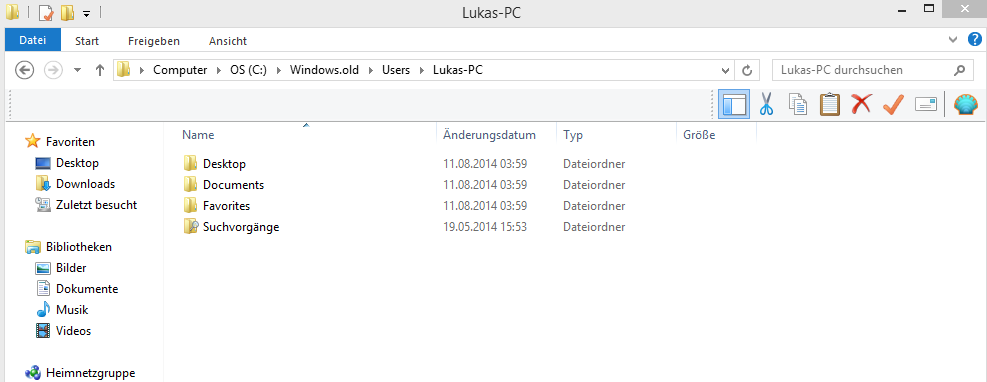

    Anscheinend wird der AppData-Ordner entfernt und in den Windows.old-Ordner auf C:\ verschoben, wenn man diese Auffrischen-Funktion von Windows 8 benutzt. Installierte Software soll zwar entfernt werden, aber ich würde mal versuchen den Ordner wiederherzustellen. Also C:\Windows.old\Users\x BoooM x\AppData => C:\Users\x BoooM x\AppData müsste das sein.
    x BoooM x ggf. durch deinen Windows-Benutzername ersetzen. Der AppData-Ordner wird beim manuellen navigieren im Explorer unsichtbar sein, sofern du das ausblenden versteckter Elemente nicht deaktiviert hast.

    Wie mache ich den Ordner sichbar?

    Sehe den Appdata-Ordner jetzt, gehört da irgendwas zu den Systemeinstellungen/Taskbar?

    Naja nicht direkt aber da sind Einstellungen von Programmen, Apps etc. drin. Irgendwas ist sich da in die Quere gekommen deswegen ist der Vorschlag das zu probieren sinnvoll. Aus dem Grund beführworte ich auch DMW007s Vorschlag mit der Neuinstallation. Da wird alles entfernt und am richtigen Ort neu eingefügt, sowas kann also nicht passieren.
